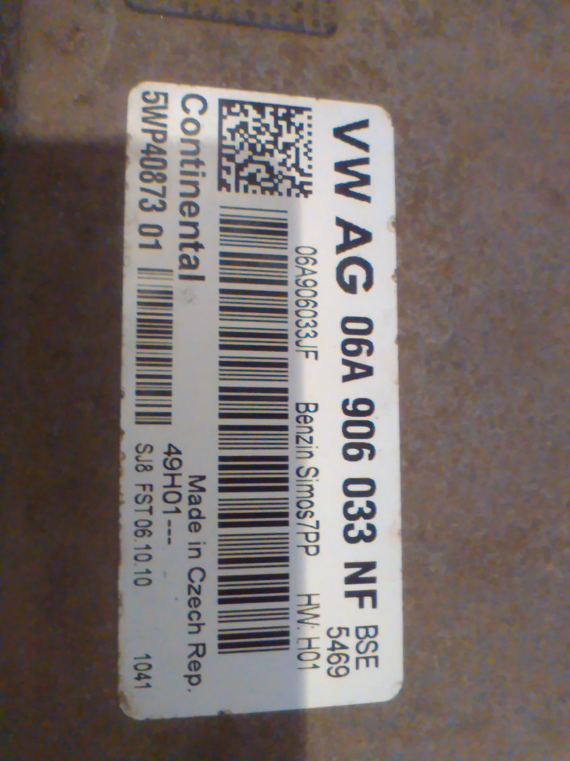

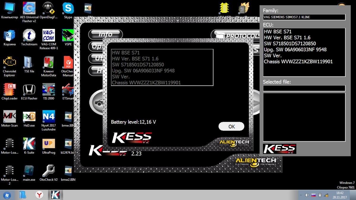

  4. Ищется рабочая пара с идентами 06a906033nf 9548. . Блок управления Simos 7.1 Нужен еепром от такой же машины. Авто не заводится после увала кессом. Это то что вычитал кесс 5WP40873_CAS71208_9548_ORI.bin eep.BIN simos7.bin
