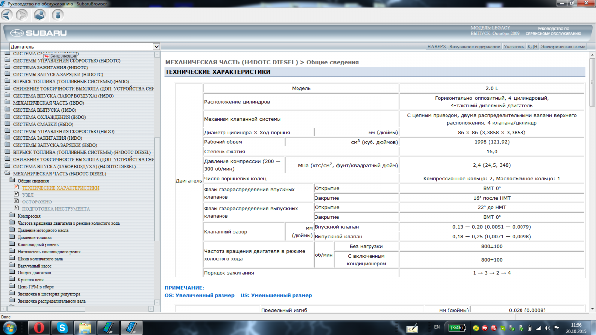

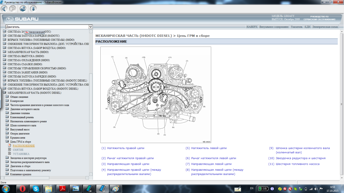

  9. Добрый!Вся и беда что мало кто сталкивался с ними. Немного информации А мне с железом более менее все понятно.Топливную изучаю.
