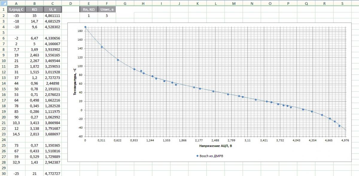

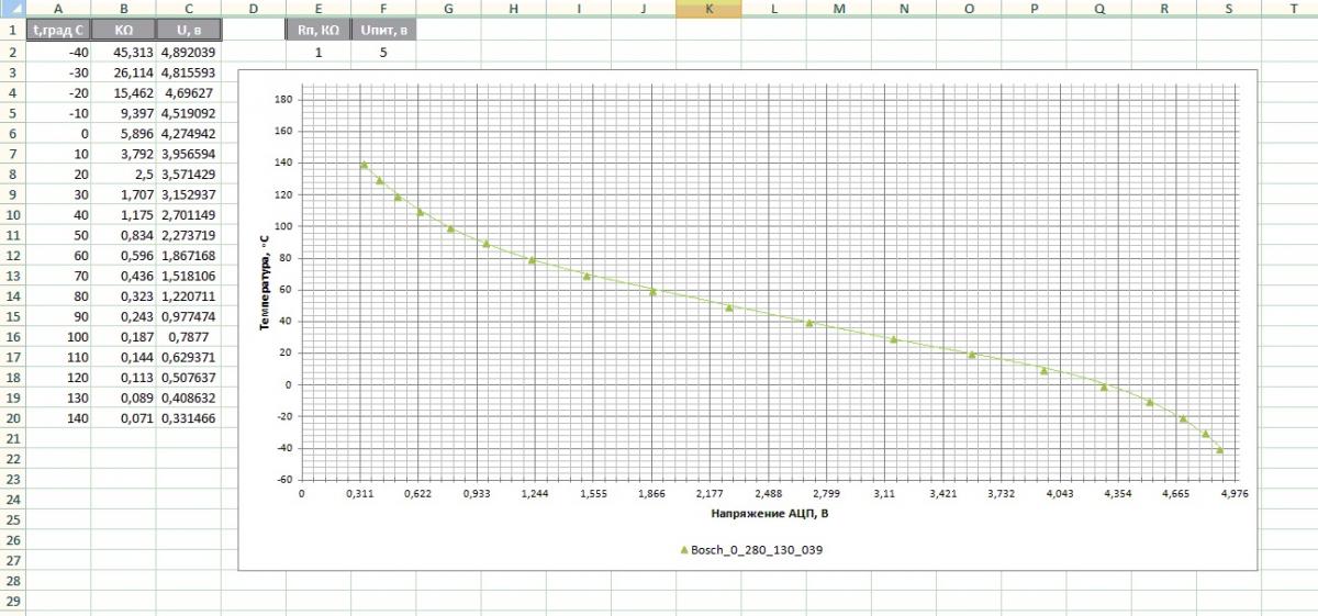

  14. Может кому пригодиться. Делал эти замеры на работе в термокамере в диапазоне температур от -35 градусов С до +90 градусов С. Тарировки построены для варианта с сопротивление подтяжки 1Ком, и напряжением питания 5В, короче как в ЭБУ ВАЗ для ДТВ. Еще там же привел для сравнения тарировку построенную по паспортным данным ДТВ Bosch_0_280_130_039. Все датчики очень похожими оказались, думаю это одно и тоже.
