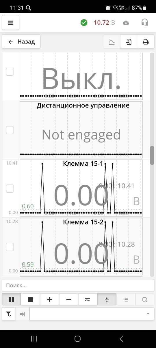

    BMW X1- Cадит акб
    Здравствуйте. бмв х1 2008 год садит акб. Самопроизвольно периодически включается эбу двигателя панель еприборов при этом не включается. Происходит так как будто нажали на кнопку старт без ключа в слоте. в эбу двигателя есть ошибка 4с18- Сообщение контакт15,0х130.В кас ошибок нет. Если отсоединить разъемы от кас то авто засыпает. С подключенным кас авто не засыпает. По диагностике в кас при выключенном зажигании в параметрах- клемма 15-1 и 15-2 всплески до 10-11 вольт . Подскажите может ли так глючить кас? Стоит ли пробовать его заменить?
