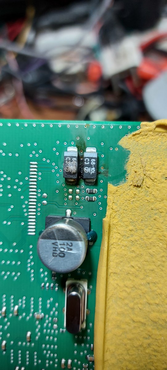

  3. Подскажите что за деталь. Похоже на кондер, только емкость незнаю. и на что можно заменить. Деталь замкнута блок управления на связь не выходит, деталь отпаял машина завелась. Блок управления с HUNDAI SONATA SIM2K-341

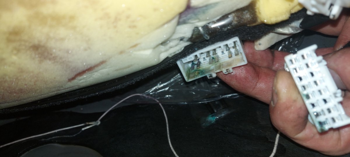

    Причина найдена. Под задним сиденьем стоит блок управления подогревом заднего сиденья к нему идет штеккер он весь мокрый.

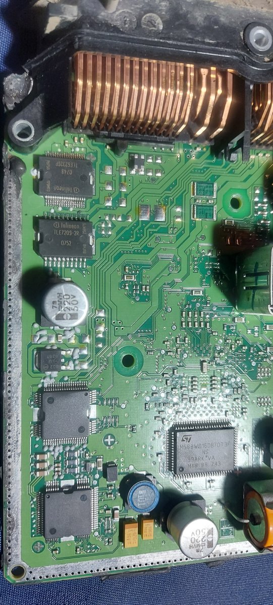

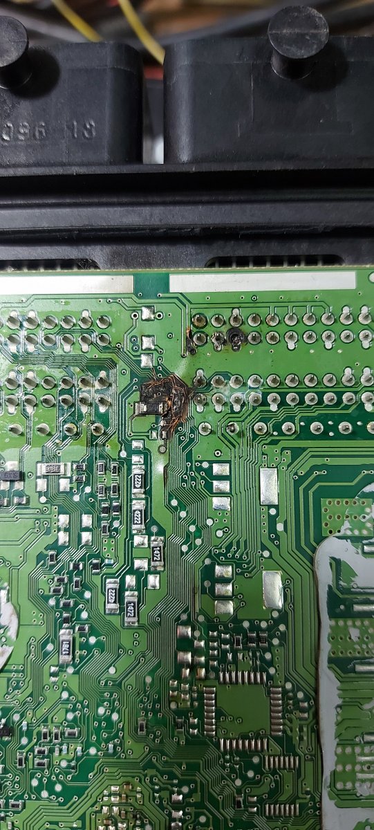

  12. Отдирайте смелее. Вообще если плата погорела то должна сильно вонять, ну и смысла в ремонте такого эбу там мало, там четыре слоя проводников точно есть. хотя может и больше.
  13. правда здесь было замыкание по второй лямбде
  14. А с обратной стороны плату смотрели? Скорее всего поэтому

  16. а блок до вас не вскрывался? приходилось ремонтировать блок с gl 350 там пропадало питание на датчик давления топлива и датчик фаз и еще на что то вобщем внутри отвалились ножки с драйверов, пропаял их и все заработало.
