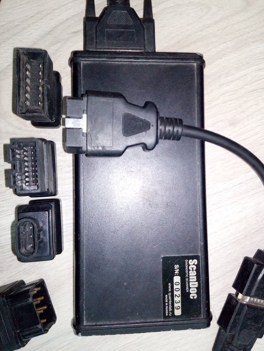

  1. Продам скандок(старого образца, без wi-fi) Номер прибора №00239. Марки: Acura, Honda Hyundai KIA Mitsubishi Nissan, Infiniti Subaru Suzuki Opel, Holden, Vauxhall Renault, Dacia Peugeot Chery Toyota, Lexus, Scion Ssang-Yong Daewoo, Chevrolet ВАЗ / ГАЗ / ИЖ / Камаз / ЗАЗ / МАЗ Ford, Lincoln, Mazda Geely, Lifan, Brilliance, WWILING Дополнительные разъемы: GM12 GAZ-12 Kia-20 Fiat-3 АКБ держит, но уже слабовата, желательно в перспективе поменять. Пользовался самолично. Бережно. Следы потертостей на корпусе незначительные. Причина продажи - уже год лежит без надобности, последнее время диагностикой не занимаюсь. Цена 47000р.
