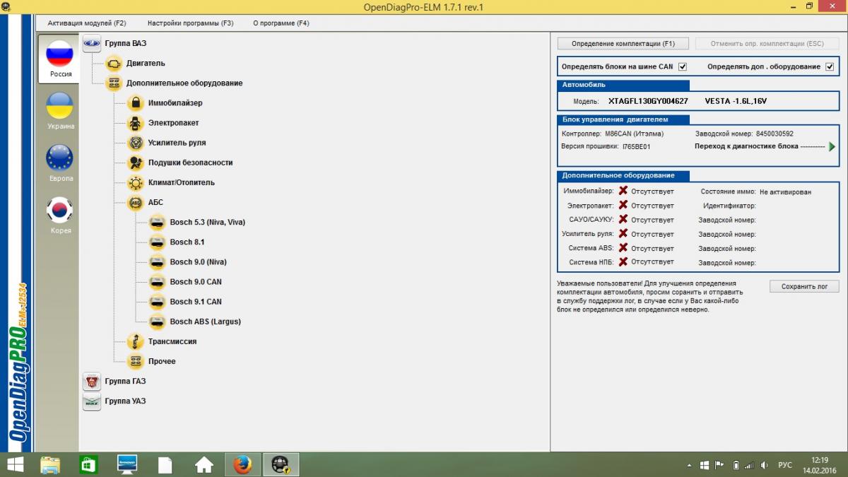

  4. продиагностировал весту. К-line адаптер вообще не видит, в любых режимах., причет тестируем адаптер - адаптер видит. ELM 327 - адаптер весту увидел, двигатель диагностирует, остального вообще ничего не видит. елм неопр веста.zip
  5. лада Веста есть, что конкретно надо по ней, могу протестировать.
  6. да, установил обновленную версию программы, попытался про диагностировать приору, при автоматическом определении двигателя не читает ЭБУ, при определении всех остальных блоков - определяет - 30 минут ждал так и не дождался..., в ручном режиме все работает, думаю пока откатить назад
