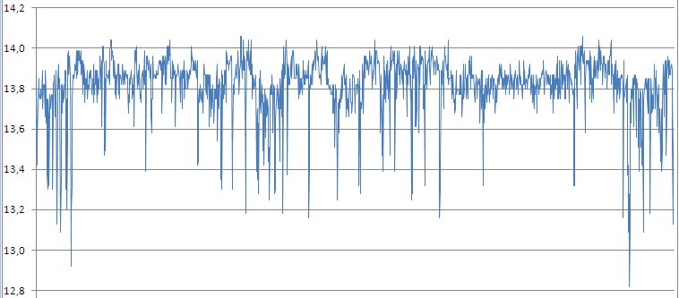

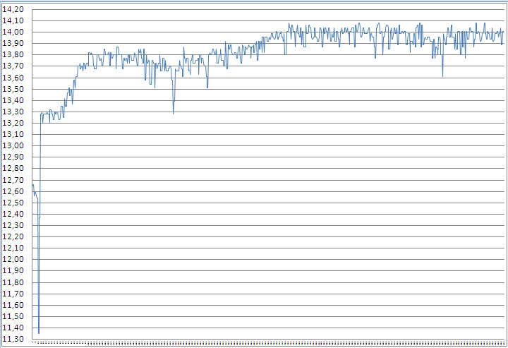

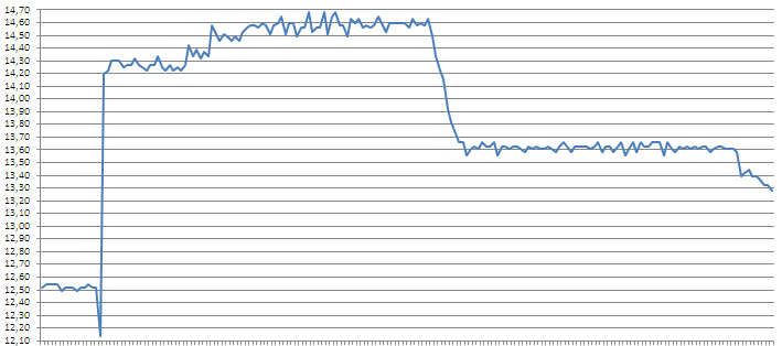

  1. Никто этим вопросом не занимался по непониманию и незнанию. Только щеки надувают, придумывают что-то. Так выглядит напряжение БС после запуска холодного двигателя после простоя. Вначале поднимается выше 14 В, потом падает. Напряжение при запуске прогретого двигателя. Так у всех. Так выглядит запуск у меня. Это у меня - рабочий режим. Не думаю. что надо рассказывать, как я это сделал, поскольку познаний маловато. Решение нестандартное, к этому нужно отнестись с умом, с пониманем происходящего. Не тот случай, когда за веревочку подергали и все стало так, как хотели.

  8. Каким образом? Я же ничего при подключении к машине не изменяю. В самом Клип. Меняю только файл конфигурации, откуда Клип считывает при последующих подключениях (полсе первого) конфигурацию. Не могу найти. где эти критерии меняются. Или... Мой вопрос без ответа?
