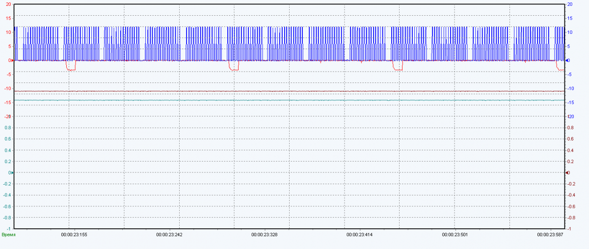

  4. zucОсцилки последние после замены цепи. Снять сигнал с катушек всех сразу не могу ослик 2х канальный. Вечером попробую сделать ДПКВ + КЗ управляющий по очереди. В342РО.rar

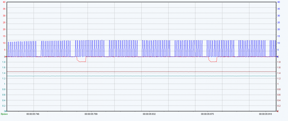

  6. Добрый день. Люди добрые нужен совет. Есть нисан АД QG13 электронный дроссель. с очень долгим заводом. Суть такая: притянули машину с жалобами то заведется то нет. Была у троих мастеров. делали электрику. Начинаем смотреть выясняется ошибка по датчику коленвала. Меняем датчик - результата нет. Проверяем ДПР+ ДПКВ замена на исправные рультата ноль. Прозвонили проводку до ЭБУ. Проблем не обнаружено. Подключили осциллограф (ДПК+ДПР.emf.) Визуально форма сигнала правильная (может я ошибаюсь) только мне кажется что уровень сигнала низковат (ДПРВ). После прокрутки с заводкой выглядит так ДПК+ДПР+старт.rar. ​Вот и не понятно почему долгая прокрутка стартером и ошибки синхронизации. По осциллограмме нарушений не видно. Отдельно: замер давления в топливной рейке: стабильно на холостых 3 атмосфера, Свечи поменяны. Катушки зажигания проверены и подкидывали новый комплект, Форсунки рабочие. Заменен датчик массового расхода воздуха старый сильно богатил. Заменена цепь и звезды в круг. Старая была вытянута примерно 4 миллиметра. Метки в норме. Проверить блок эку нечем проехали всех кого могли нет аналогов. ДПК+ДПР.rar ДПК+ДПР+старт.rar

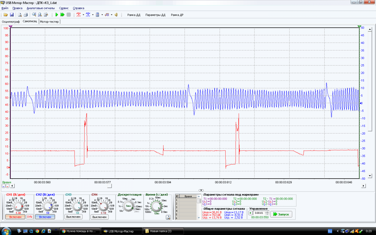

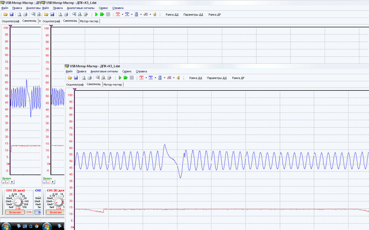

  12. Доброго дня всем. Эксперименты на новом "теле" оказываются интересными. Кто может проконсультируйте по осциллограмме во вложении (ДПК+КЗ_1.rar). Не понятное многое. Начну с основы: УАЗ 31622, ЗМЗ 409.1 Зажигание как понимаю системы DIS. Снимаю данные с ДПК и первички КЗ 1 и 4 цилиндра. Во первых форма искры- негде не нашёл осциллограммы подобного вида (период накопления сильно глубокий? или так и должно быть на катушках подобного типа, фаза горения сильно высокая?) Вл1.png. Сигнал с датчика коленвала не стабильный. Помехи или датчик помирает. Причем чем дальше работает от момента заводки тем больше артефактов. Вл2.png - сбой датчика или осциллографа. Вл3. - пропуск искры из за дачика кв. (вл. -4). Буду рад любой информации. (даже матам как новичку ). ДПК+КЗ_1.rar

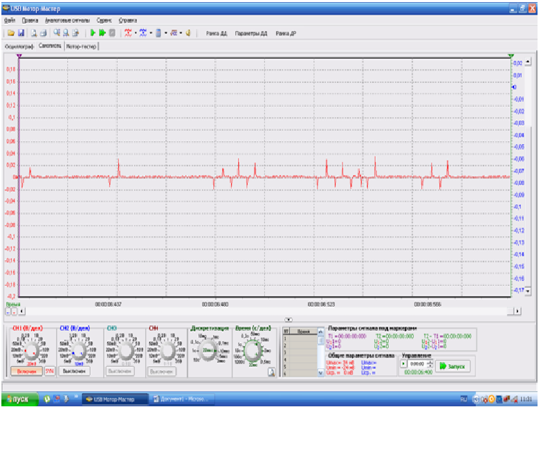

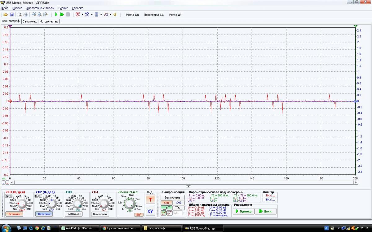

  15. "Вверху советовали,ткнуть этим щупом на + АКБ,проверить осциллограф." - ткнул. По первому каналу выяснил что сигнал идет инвертированный. Вместо + 13,5 получился минус. На втором канале все правильно. "По моему на щупе сигнала нет вообще,а скачки - это наводки от системы зажигания" по количеству помех почти согласился бы. Только "высокие скачки" соответствуют порядку сигналов с распредвала впускного (на нем стоит датчик). Так как подопытный у меня нисан двигатель QG 15 на распред вале находится металлический диск с прорезями по номеру цилиндра. То есть первый цилиндр - одна прорезь. Третий - три прорези и т.д. "измерительный кабель в обрыве или канал выбран не правильно,может не в сигнальный провод щуп воткнут" - вот здесь самое интересное для меня. Сегодня сдуру решил сделать другой щуп к осциллографу. Щуп собрал из стандартных деталей разъем BNC, 1 метр экранированного кабеля (спер у ребят с видео наблюдения) на центральную жилу и экран удлинив медным проводом сделал иголки. Все стыки пропаял и усилил места пайки для жесткости. Проверил на КЗ и связь все Ок. Проверил на АКБ. Сигнал ровный и правильный ( с учетом канала). А вот на датчике картина та же. Подумал плохой контакт на иголках. Про бывал руками придержать так несколько раз проскочил "правильный сигнал" и больше не повторялся. Менял входы. Смотрел другие контакты результат ноль. Обратил внимание: Экран не подключен сигнал почти той же формы. Предполагаю сигнал мелкий и неправильный потому что он наводящий. Иголки ставил вдоль проводов в разъем.

  17. Р-Дизель, "нужен щуп иголка + крокодил массы" если честно так и делал. "найди курс Пахомова по диагностике, вопросов будет меньше" -завтра эти и займусь. КОМАР Е М "На скрине не понятно ничего! Резкость (четкость фото) плохая! " пытаюсь обновить скрин пока не могу найти где подцепить новый.
