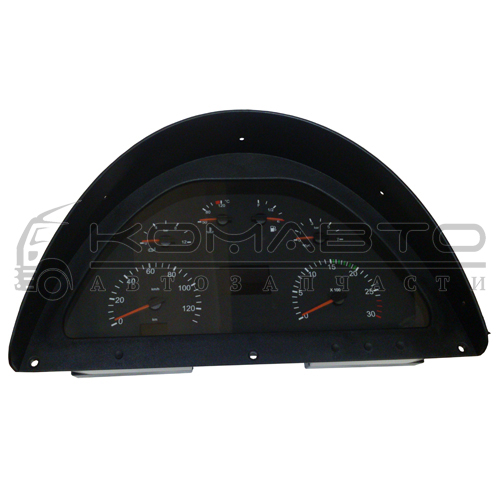

  11. kuzyaelets
    Ford Cargo 2008
    Ищу прошивку MC9S12H256VFV 1K78X на панель Ford Cargo. Проц в КЗ после прикуривания.
