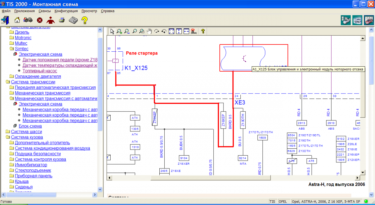

  3. Скачай TIS, будет проще и быстрее чем по каждому проводу схемы спрашивать.
  4. Да. У тебя скорее всего CIM по кану включает реле стартера. Смотри сканером в CIM положение замка зажигания.

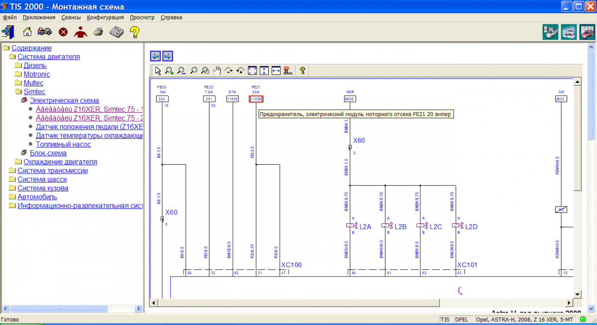

  6. Вытащи предохранитель F29 и пробеги контролькой по разъёмам блока. Посмотри может ещё где питание висит.
  7. Посмотри, именно по твоему мотору отдельная цепь управления реле стартера.
  8. Проверь на разъёме питание. Должен быть постоянное питание и +12в с зажиганием. Бывает попадает вода в разъёмы и по окислу напряжение может попадать в цепи которые должны быть обесточены при выключенном зажигании. Хотел посмотреть схемки, в автодате и эльзе нет на это авто.

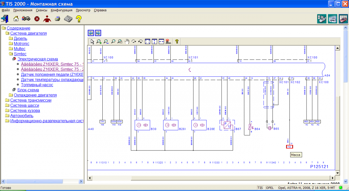

  11. Лови. Питание, масса и кан. Только мотор не X16XER а Z16XER. А ещё лучше скачай ТИС.
