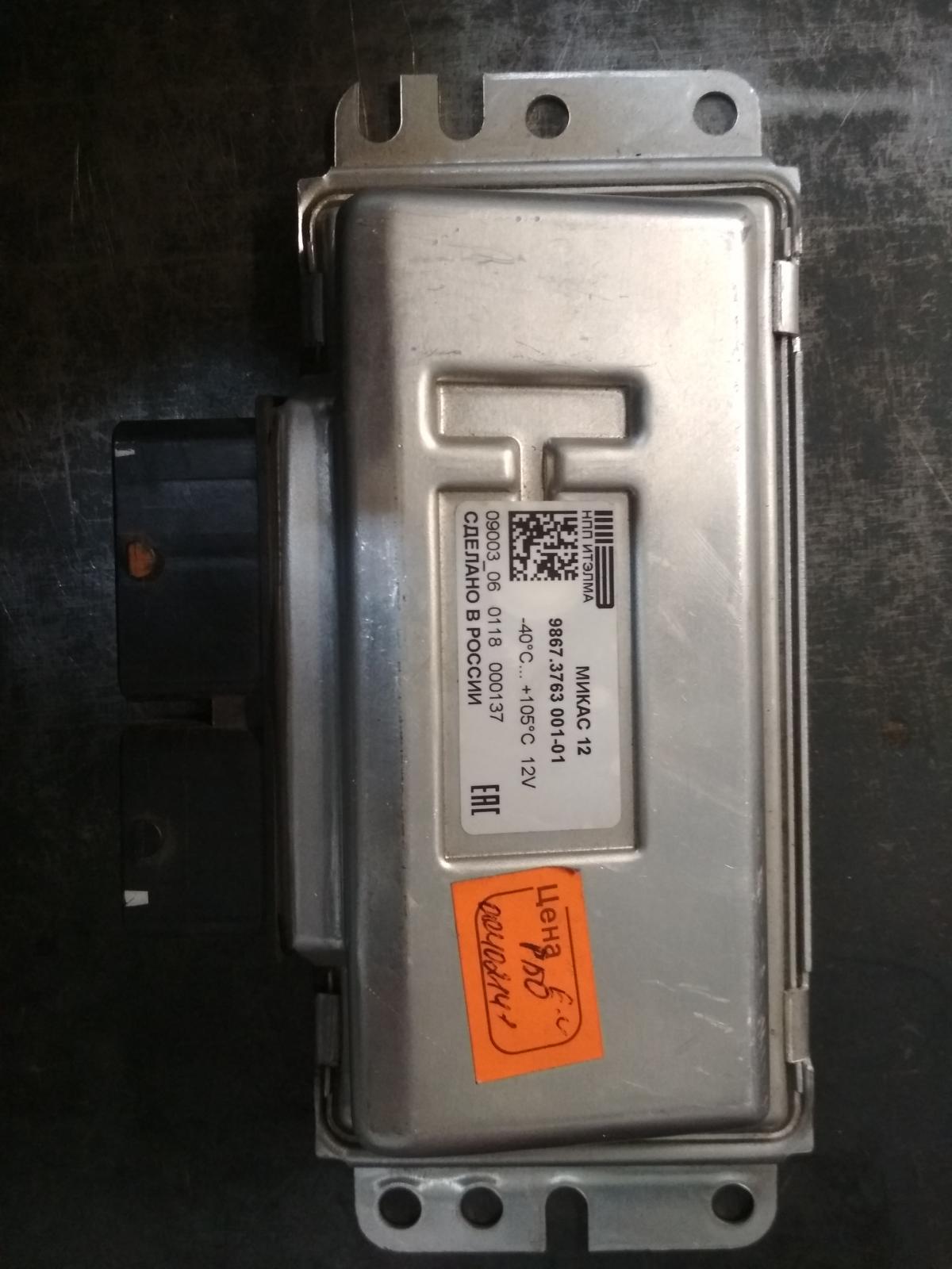

  5. Продаю ЭБУ Микас 12. Блок абсолютно новый, не вскрывался. Стоимость с пересылом 7000.
