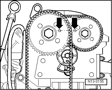

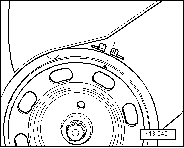

  7. вот метки на AHW, проверь, там не долго. В качестве фиксаторов сверла М8. К-линию от моторника соплей брось до ОБД, раз уж выдрал и вскрыл, все же проще будет. И пока погоди шить/паять)
