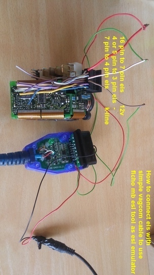

  13. Как использовать Vagcom шнурок в качестве esl эмулятора: Подключаем vagcom к замку: 16 к 7 +12v 4 или 5 к 3 - 7 к 4 k-line В цепочку на vagcom и замок подаём питание 12в. Подключаем vagcom к PC по USB. Запускаем wesl, выбераем порт, нажиимаем esl emulator. Если замок и ключ в порядке, замок провернётся. Картинку и wesl прилагаю. WESL.rar

  17. x-prog туговато справляется с етими процессорами, читает через раз, лутше etl. Акуратно нужно обращатся с замком выпаивая внутренний процессор если понадобится, закрепить с зади левый шлейф, невыставлять слишком высокой температуры, так как он легко расспаивается! В зашёлке ли дело можно проверить замок на столе используя простой vag com k-line провод в качестве емулятора зачёлки с ficho esl софтом.Завтра скину подключения если надо.
