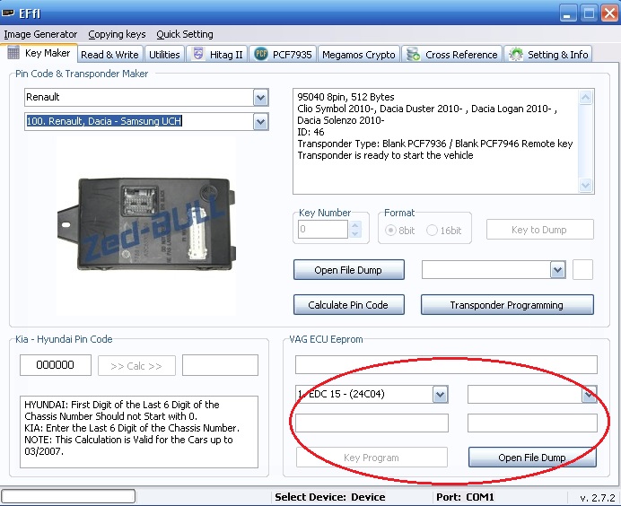

  12. Всем доброго времени суток ! Уважаемые одноклубники возникли некоторые вопросы по сему девайсу. А именно немогу понять как пользоваться функцией VAG ECU eeprom?
