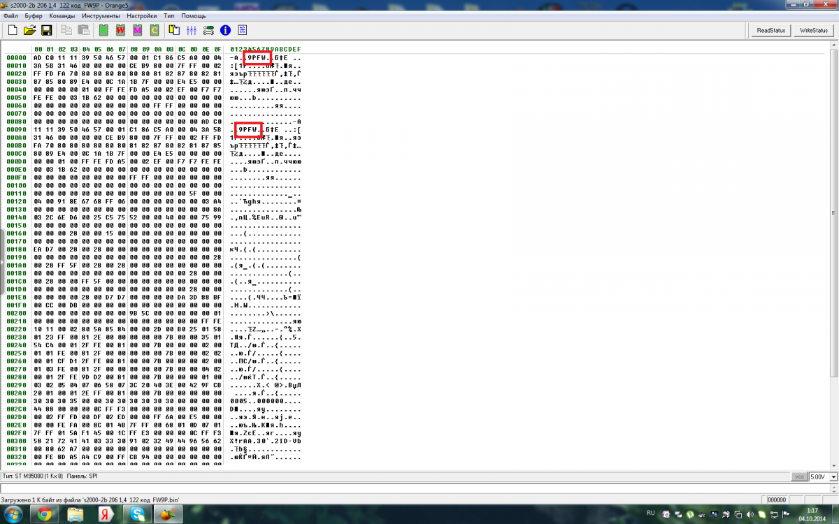

  2. Потому что считаны по ходу криво,в БСИ последнего байта вообще нет,да и моторник подозрительный.Пример дампа с расположением пина.

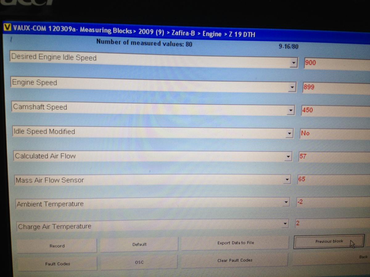

  8. В OP-COM при просмотре параметров строка ниже оборотов коленвала.
  9. Авто перестало заводится,по словам хозяина заглохла при работе на холостых,далее заводилась,работала,но затем перестала держать холостой ход,сейчас вообще мёртвая.После прокрутки стартером секунд-10 выскакивает ошибка Р0335-28,в параметрах обороты СКР видны,нет оборотов СМР. Перепроверены метки ГРМ,заменен датчик коленвала,ставили другой датчик распредвала,шпонка звёздочки коленвала не срезана, фишки и проводка в порядке,ставил другой ЭБУ,но результат прежний.Если заводить на эфире в параметрах видны и обороты СМР,но появляются ещё ошибки по форсункам 2 и 3.Перепроверил проводку по форсункам,всё красиво,форсунки все звонятся 0.2-0.1 Ом.Мысли пока закончились,может кто встречался с похожим,буду рад любому совету,данные по блоку и ошибкам во вложениях. 3.rar Faultcodes_2009 (9)_Zafira-B_Engine__Z 19 DTH_201802201409.txt Faultcodes_2009 (9)_Zafira-B_Engine__Z 19 DTH_201802231156.txt

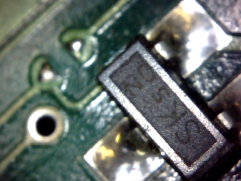

  12. Причина до безобразия банальна - запаяны резисторы меньшего номинала. Вместо 26,1 кОм (маркировка 2612), запаяны 2,61 кОм (маркировка 2611).

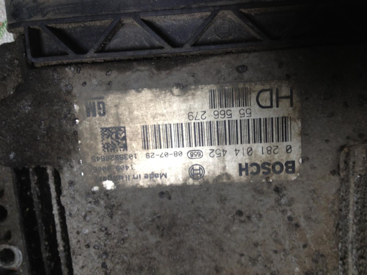

  13. Попробуй залить фул с моего архива,подвяжи блок к авто,а там видно будет.Прошивка с этого блока
  14. БДМ фул заливал в донора,или только флешь.
  15. Родной по БДМ уже не читается?Еепром там вроде отдельно,со стороны проца.

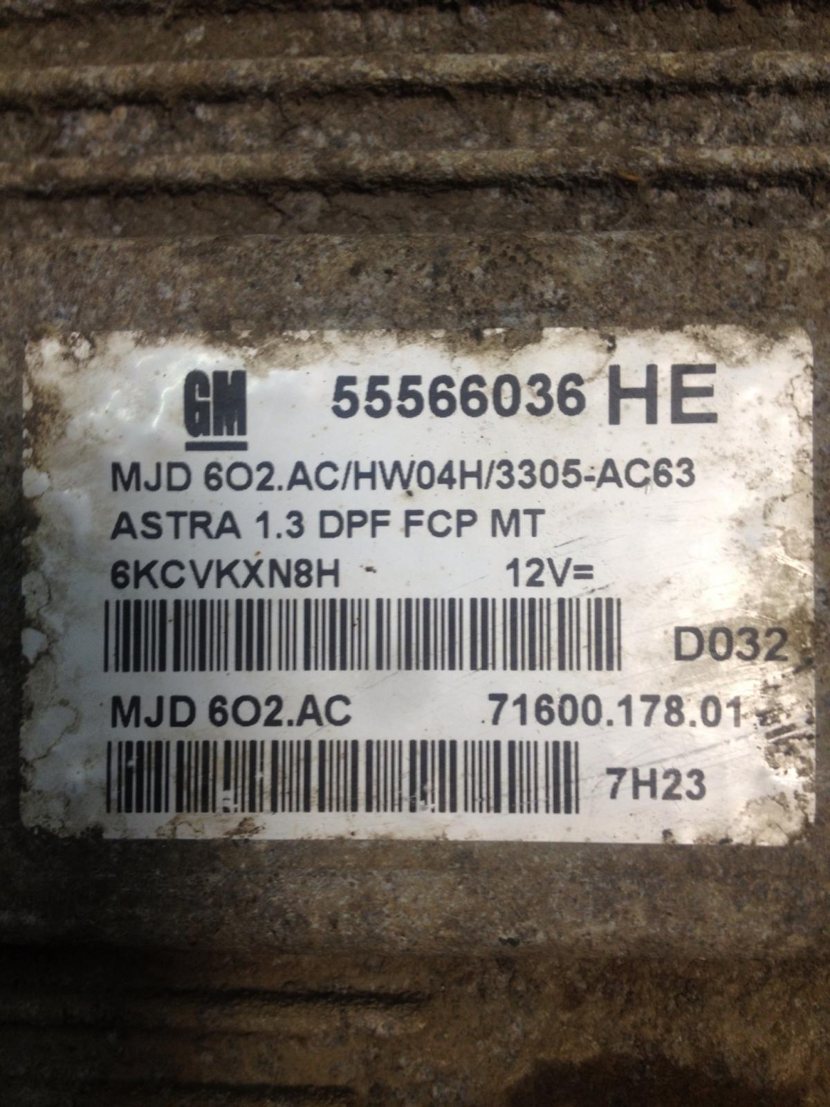

  17. Был в работе блок как у вас родной,авто заводилось,но не корректно был удалён сажевый,вот два архива,BDM Z13DTH mjd 602.ac слитый с моего блока.Дампы в архивах рабочие. BDM Z13dth 33308АС70.rar BDM Z13DTH mjd 602.ac.rar

  21. Это прибор с прошивкой 4.01, Номер софта подкинуть можно любой,но он с этой прошивкой всё ровно останется 4.01.
