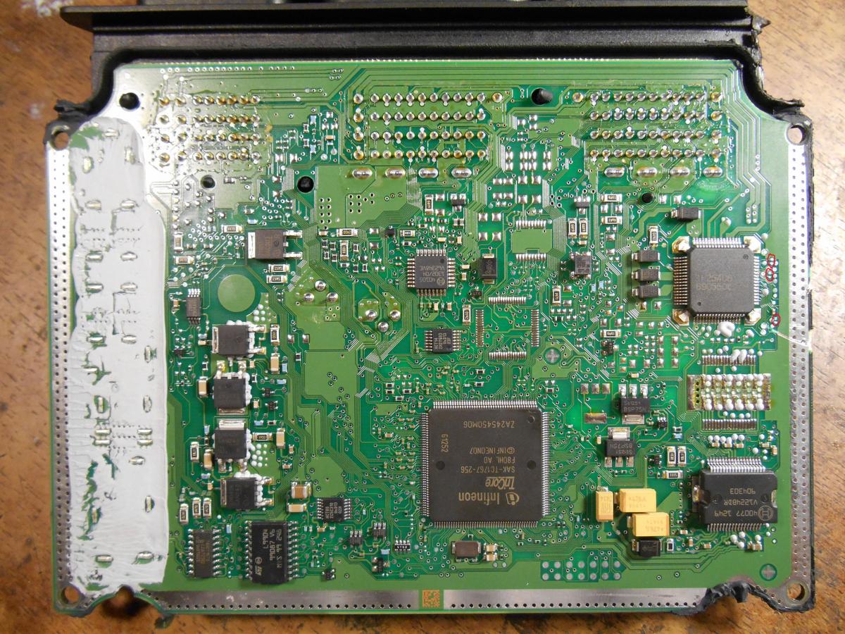

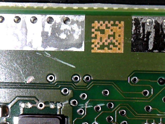

  1. Вот кое что нарыл,но разрешение слабенькое,может есть у кого возможность глянуть что за транзисторы снесены,кондёры возле кварца подберу.
  2. Приехал ко мне с работающим вентилятором и кучей ошибок(Р1030,Р0А1А,Р1062,Р1015,Р1025),такой авто.РР2000 с моторником вяжется с трудом,до меня пытались вскрыть ЭБУ,и снесли несколько элементов.Может у кого есть фото платы,или возможность глянуть что за элементы.
