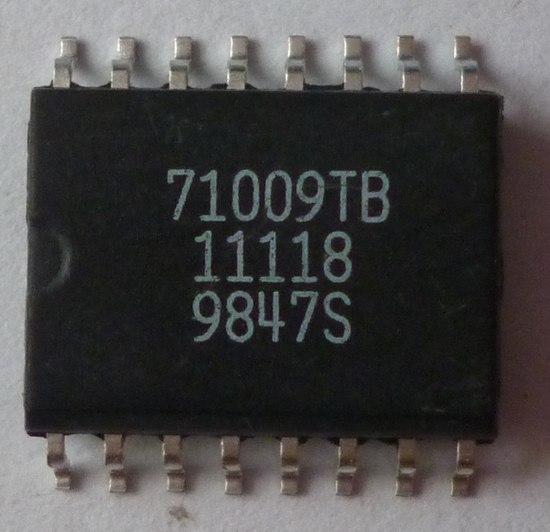

  15. Спасибо за помощь,виновник похоже 71009TB - греется.Буду искать другой PATS.
  16. Скорее PATS,по питанию да и по проводке всё на месте,проверял по этой распиновке: PATS: 1 - антенна 3. 2 - лампа иммо (светодиод, второй вывод на 30). 3 - реле блокировки стартера (когда минус стартер разблокирован). 4 - PCM 21 (голуб-красн) - диаг 10. 5 - PCM 22 (серый-красн) - диаг 2. 6 - антенна 2. 7 - антенна 1. 8 - 30. 9 - антенна 4 11 - диаг 7. 12 - PCM 4 (белый-фиолетовый). 13 - GND. 14 - GND. 15 - 15. PCM: 54 - GND. 55 - GND. 45 - управление ГР (минусом включается). 47 - после ГР. 48 - после ГР.
