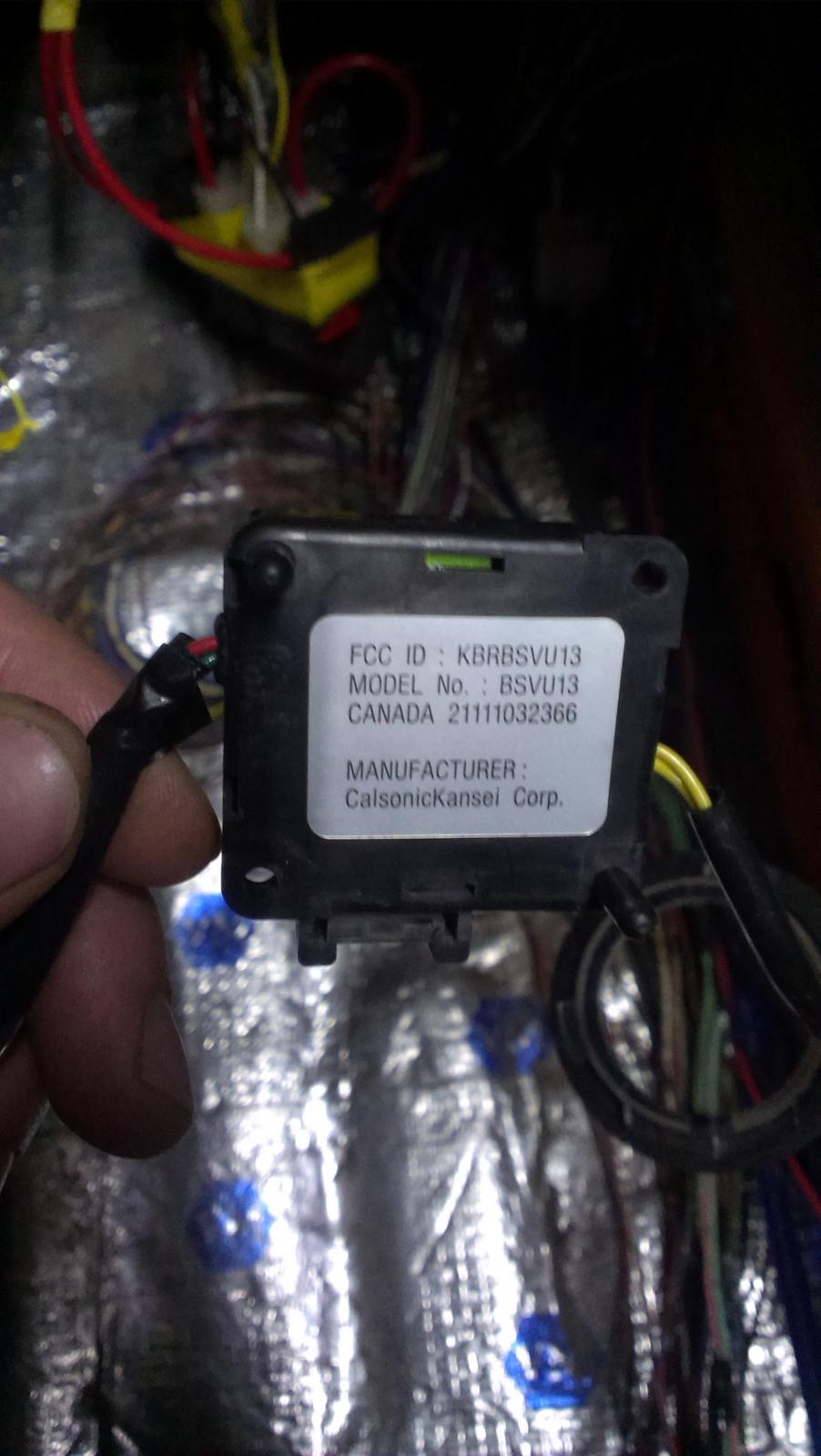

  1. Диагностику делал в сервисе, сказали: блок иммо не видит ключ. Я в этих делах не специалист, но еку связан с блоком иммо 1 проводом, блок иммо с антенной связан 4 проводами и пару плюсов. Все при желании собирается на столе. За помощь готов платить, если помощь адекватная. По поводу удаления темы пусть модераторы решают, я не задавал бы тут вопросов, если в Перми кто то мог адекватно помочь.
  2. keIIIa
    immo nissan cima
    Добрый день! В nissan skyline был установлен двигатель от nissan cima 2002г.. В ECU Симы есть иммо. Для его обхода был куплен набор: ключ, антенна, блок иммо, блок ЕКУ. Покупалось комплектом все с одной машины. Но это не помогло, предполагаю что меня обманули или ключ слетел. Иммо на симе отключает сигнал на форсунки( схема в подтверждение).(катушки, стартер, насос работает). После посещения ряда контор, где-то обут на деньги, где послан лесом Прошу помощи, как привязать старый ключ или достать пин чтобы сделать новый, или выключить иммо. Коммерческой наживы не преследую. Делаю для себя. В блоке ЕКУ стоит микросхема 93С66 vm8 807AD. Блок иммо на фото - черная коробочка, наклейки на ней нет. Есть наклейка на блоке антенны иммо(фото). Диод постоянно горит. В ключе чип 4D. Готов все это кому нибудь отправить для отключения иммо на коммерческой основе.​
