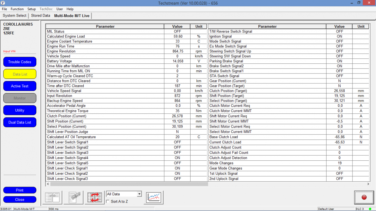

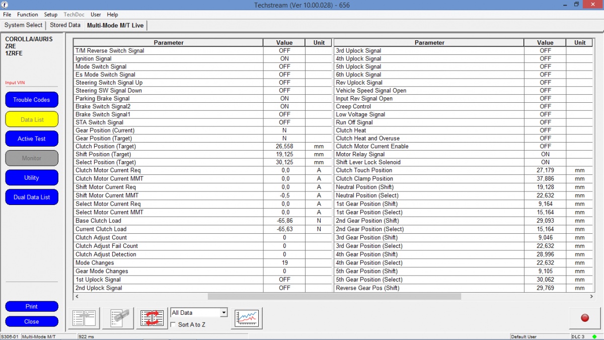

  10. Понял что ничего не понял!пришлось снять новую корзину и взвести,после этого все прошло ОК! Две недели катается....С Mode Changes так и не понял 24,18,22 всяко разно было

  18. Нет,АКБ не садился проводил с зарядкой. История долгая с этим авто. Комплект сцепления новый. Какая цифра должна быть в mode changes ? Если это в ипроме сидит то дампов кучу перепробовал,без результата Что ещё кроме АКБ может влиять на это? Актуатор по разному пробовал ставить и с зазором и без.
  19. Да не, я вопрос задал. Не правилно вы поняли ,у меня тоже беда с роботом. Может кто подскажет ?
