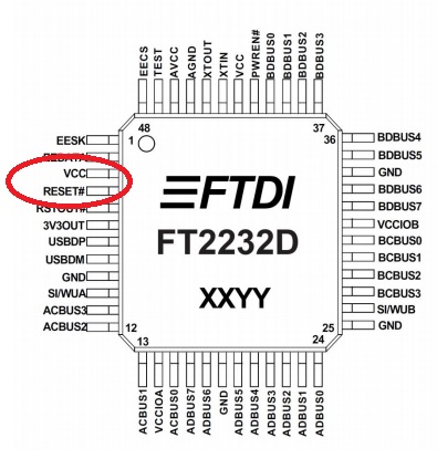

  6. судя по схеме, замкнуты vcc и reset
  7. Интересную штуку сейчас обнаружил! на процессоре FTDI (FT2232D) 3 и 4 нога замкнуты припоем (указал на фото)! Посмотрите у Вас так же? Этота микруха как раз отвечает за USB и возможно из-за этого считается мусор? https://yadi.sk/d/byOCbK7y33ivBh
