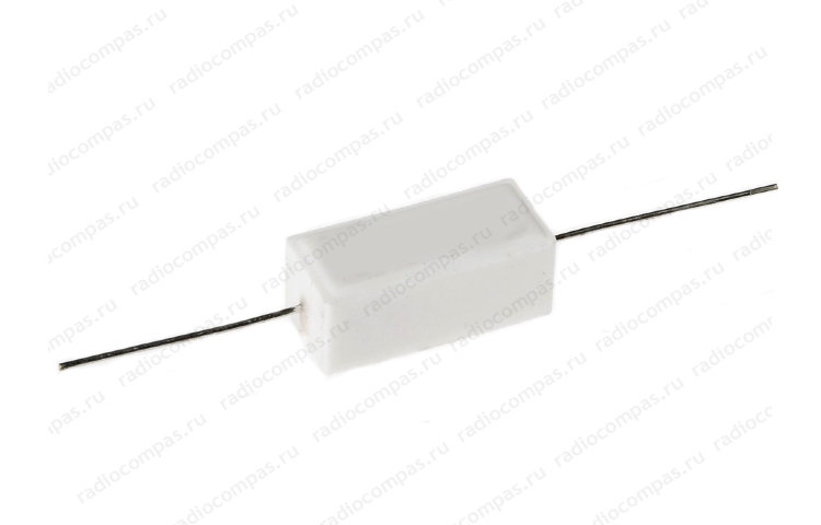

  4. Можно взять резистор по мощнее рассчитать на 12 вольт что бы грелся и через реклюшку включать его в момент запуска, всё можно уместить в обходчике. Но это всё дико.
