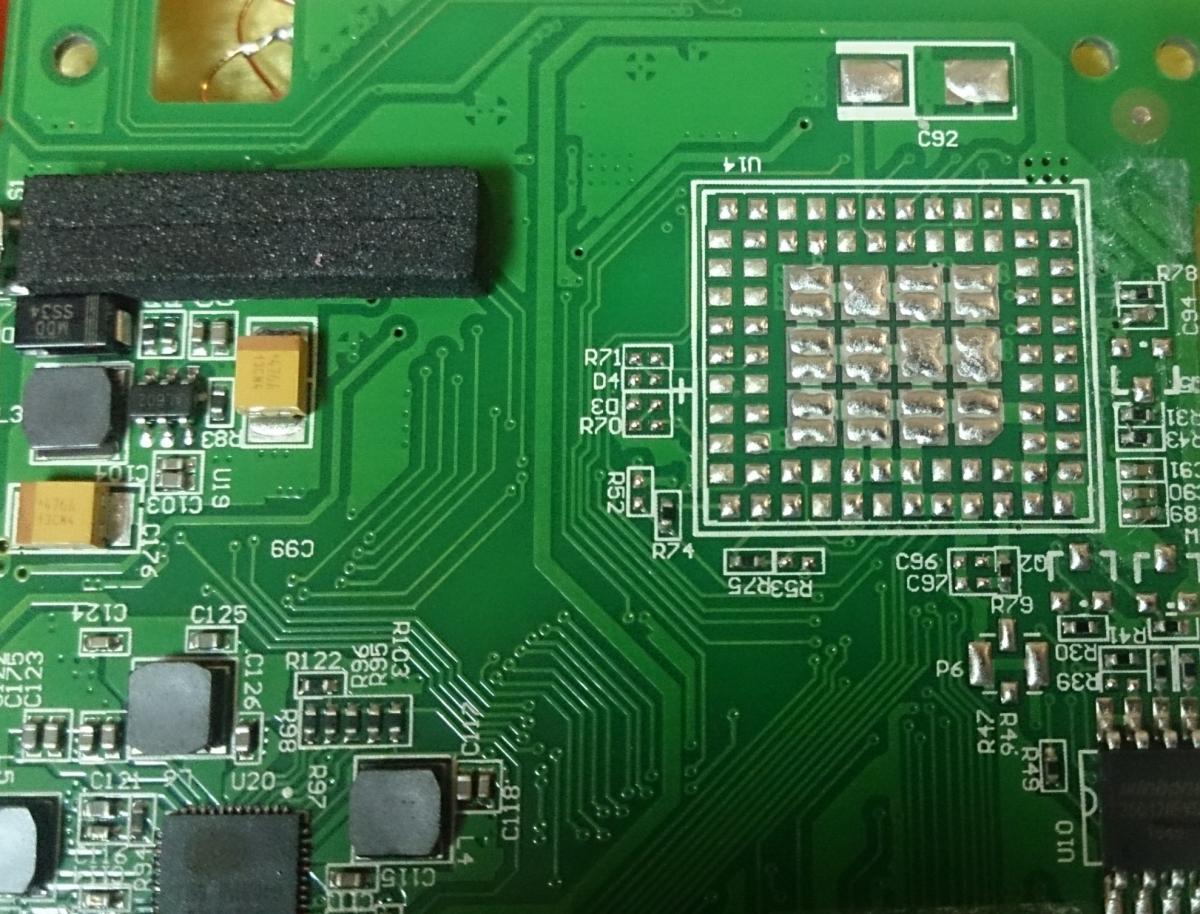

  2. Не первый год занимаюсь ремонтом электроники, и 5 лет работал на производстве различных электронных устройств. Поверьте если пишу что это место под GSM модуль значит это так. А это вам картинки из разряда найдите десять отличий.
  3. Да U14 там должен стоять GSM-модуль было бы не плохо если бы ещё кто нибудь из владельцев проверил наличие модуля, я так понял добрая половина приборов выпускается без него.
  4. Если нужны более детальные фотки могу завтра сделать у меня тоже аппарат с алика. Экспериментировал с eeprom снял её вообще включил прибор он пишет Updating Internal Data и всё. Потом ещё экспериментировал изначально у меня версия была 1.20.2.15 я слил этот дамп, потом после обновления до версии 1.23.2.15 снова слил дамп и залил обратно 1.20.2.15 в программе не чего не поменялось как писала в версии о программе 1.23.2.15 после перезаливки так и пишет, то есть откат на старую версию теоретически не произошёл по крайней мере не чем было проверить видимо основная программа находится в STM32. Дампы с SD-карточек я слил на всякий случай вот этой программой. Если не трудно сделай фото обратной стороны где должен стоять GSM-модуль в моём экземпляре его нет. usbit.zip

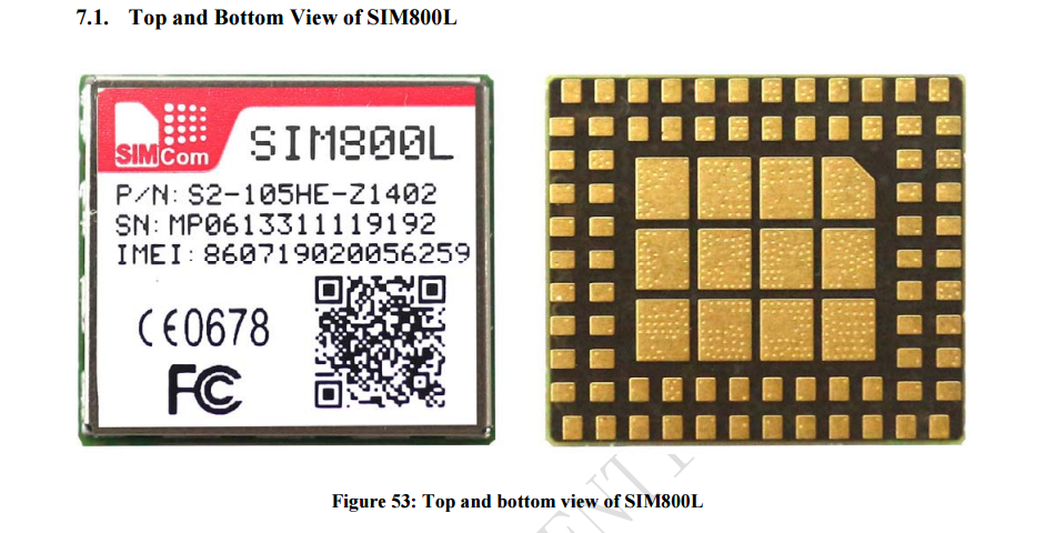

  6. В версии 1.23.2.15 писали что видит 8E, насчёт wifi и GSM в программе работа с ними ещё не реализована. В моём экземпляре вообще не впаяны модули wifi и gsm. Но на всякий случай выяснил какой там gsm модуль должен стоять на али копейки стоит.
