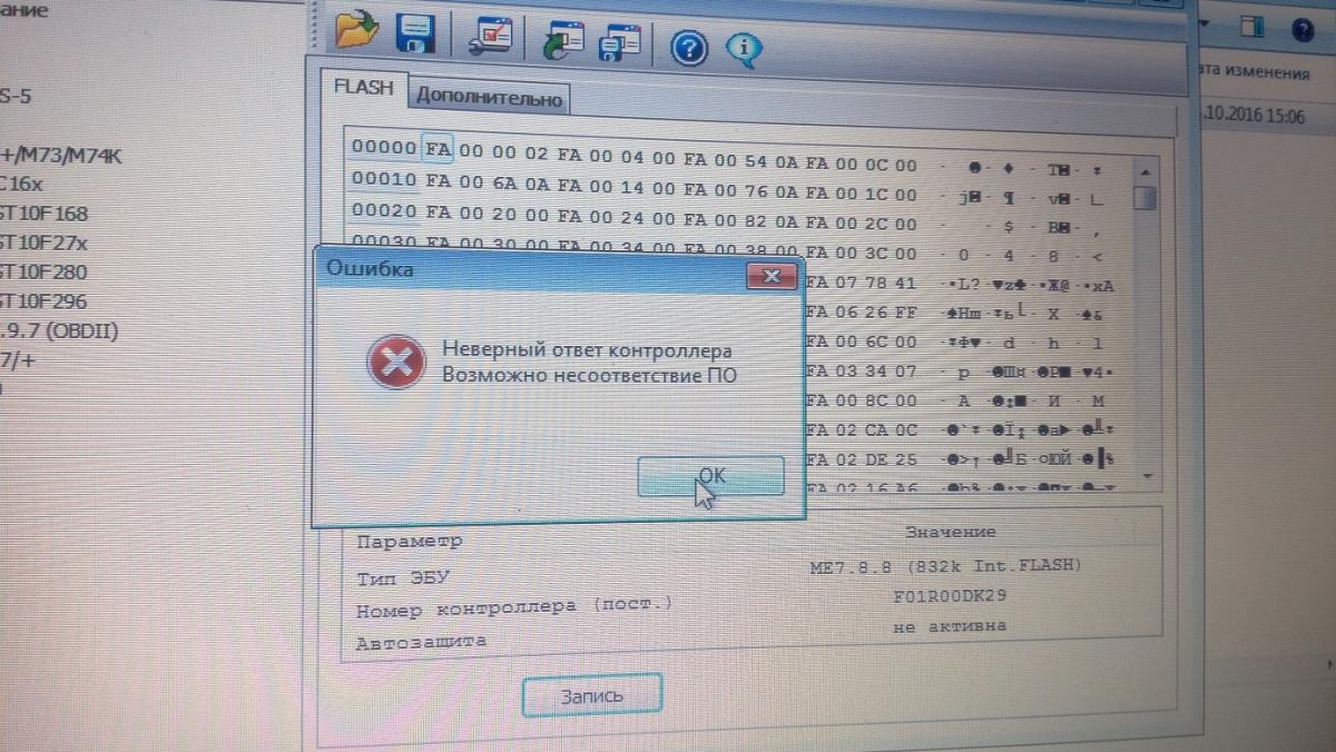

  7. Добрый день.приехал Brilliance_V5.при попытке программирования комбилодером пишет ошибку неверный ответ контроллера возможно несоответствие ПО.в индентах стоит F01R00DK30 фото прилагается.пробывал залить и F01R00DK29 история таже.подскажите в чём может быть дело?копировать прошивку с авто нет возможности.

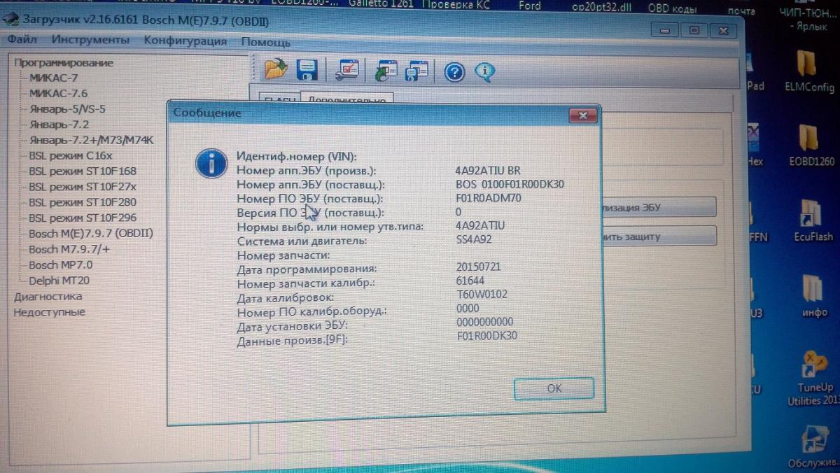

  15. Виктор добрый день.подскажите на Brilliance_V5 подойдёт ваша прошка из комплекта Bosch_МЕ7.8.8 фотку с идиентами прикладываю.и ещё вопрос.прошки из комплекта на механику или на акпп? Brilliance_V5.rar

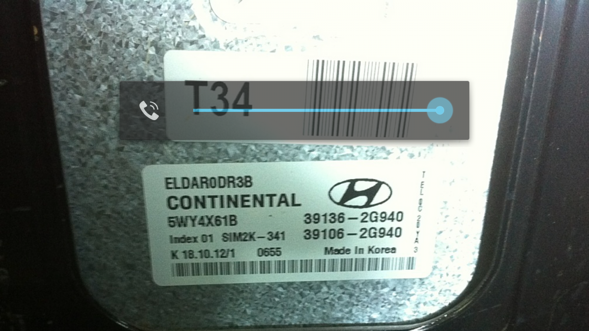

  17. Добрый день.нужна помощь.Hyundai IX35 2л.ошибки по 2ДК.сам датчик работает нормально,единственное качается как и ДК1(как будто сдох катализатор).Можете сделать прошку с отключёнными ошибками ДК2 и каталиком?блок SIM2K есть фото блока.стоковой прошивки в наличии нет.
  18. НА ХОВЕР эта прошка конечно не встанет.если сможете помочь-жду помощи.заранее благодарен.
  19. да simk43.перепутал. сможете помочь отключить ошибки?
