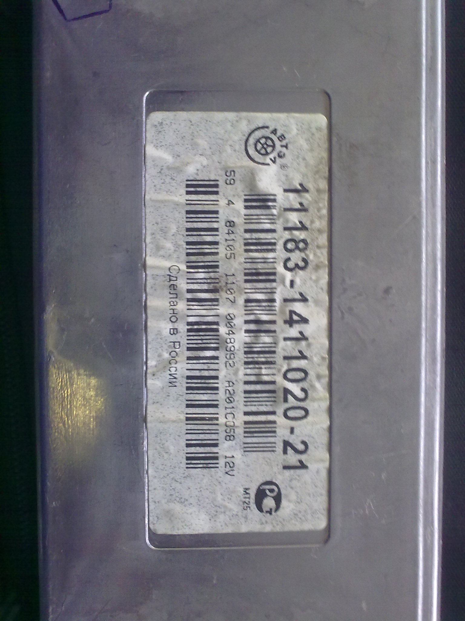

  12. подскажите кто знает.вот такой блок(фото прилагается)невыходит на связь пак загрузчиком v3.сначало работал после чтения флеш выдал ошибку связи и машина больше незаводится.как его перепрошить?
