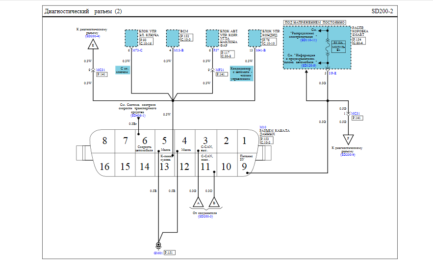

  5. Не знаю,что Вы имеете ввиду под блоком бортовой электроники,но в этом авто,если не изменяет память иммо состоит из смартры и ECM.В BCM лежат коды радиоканалов ключей,для дистанционного открывания и закрывания дверей и на запуск не влияют.Как что-то может отрубать питание,которое идет с +B и с +ing с замка зажигания,которое раздается на блоки. Вот схемка со спортейджа.Бодик по K-линии выходит на связь.Почти все остальное по C-Can.Что на шине данных?Осцилограф вешали?

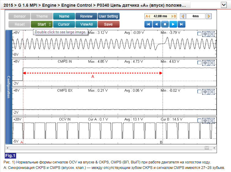

  7. По G4LA в тисе к сожалению нет осцилки.Есть только с двух распредвалов.Нужна?Cкиньте вин.
  8. В тисе нет обозначения моторов по коду.Вина тоже нет.Я не помню какой это мотор.Вот от 1.1 L,если не хотите оформлять тему,как положено.

  11. Вот от киа соул.Не утверждаю,что 100% подходит,но вроде моторы так же обозначаются.
