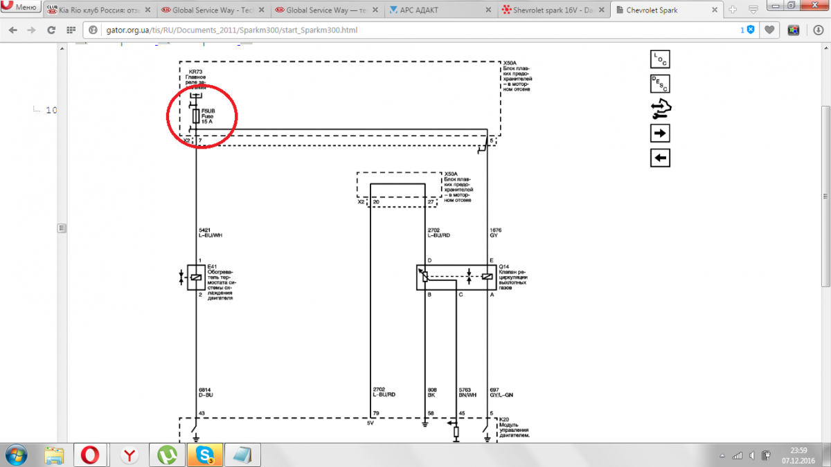

  13. Топикастер,Вы схему авто смотрели?На термостате не датчик температуры,а нагреватель и питается он с одного преда,что и форсунки.Если речь о новом спарке M-300. Это нагреватель термостата.Обычная обмотка имеющая сопротивление.
