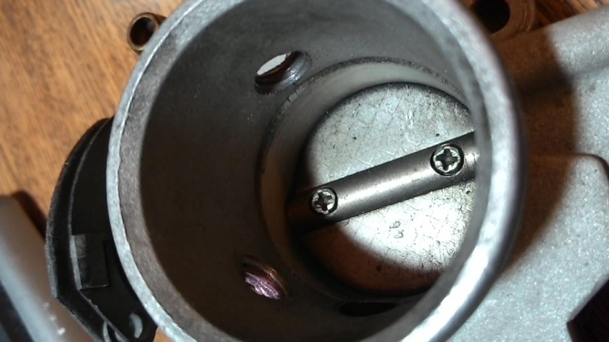

  12. Для 124 не актуально, там нет такой функции ЭБУ - аппартка эбу другая. Кстати если бензиновые форсунки пропускают топливо, на 55 контактном эбу может хлопнуть - на бензине!, там да спасает реле.
  13. Форсы програмно выключены, бензанасос через реле выключается. Без прошивки не пробовал
  14. Сделать так меня сподвигла вот эта статья http://www.dze.lpg.ru/Gts/Mixerr.htm
  15. А почему он должен троить? И почему он должен хлопнуть? У меня это вторая машина на 124 двигателе (ресивер пластиковый), у родственника сделано точно так же, по-моему за 150 пробег уже, ничего не хлопает. Ну прошивка естественно двойная по метан. По прошивке могу помочь обращайся. P.S. на пропан правда я такое не делал, но не думаю что это принципиально.
  16. Кстати бензанасос тоже выключен через реле, эмуляторов нет - четыре несчастных провода от кнопки вот и всё гбо.
  17. Можно вообще без хлопушки на 2 ГБО ездить и хлопать не будет. Я себе на 124 двигателе врезал штуцера прям в дроссельном узле пере дроссельной заслонкой, ну прошивку ещё кидал двойную, 5 год езжу ничего не хлопает могу если надо фото сделать. Ну и у меня метан.
