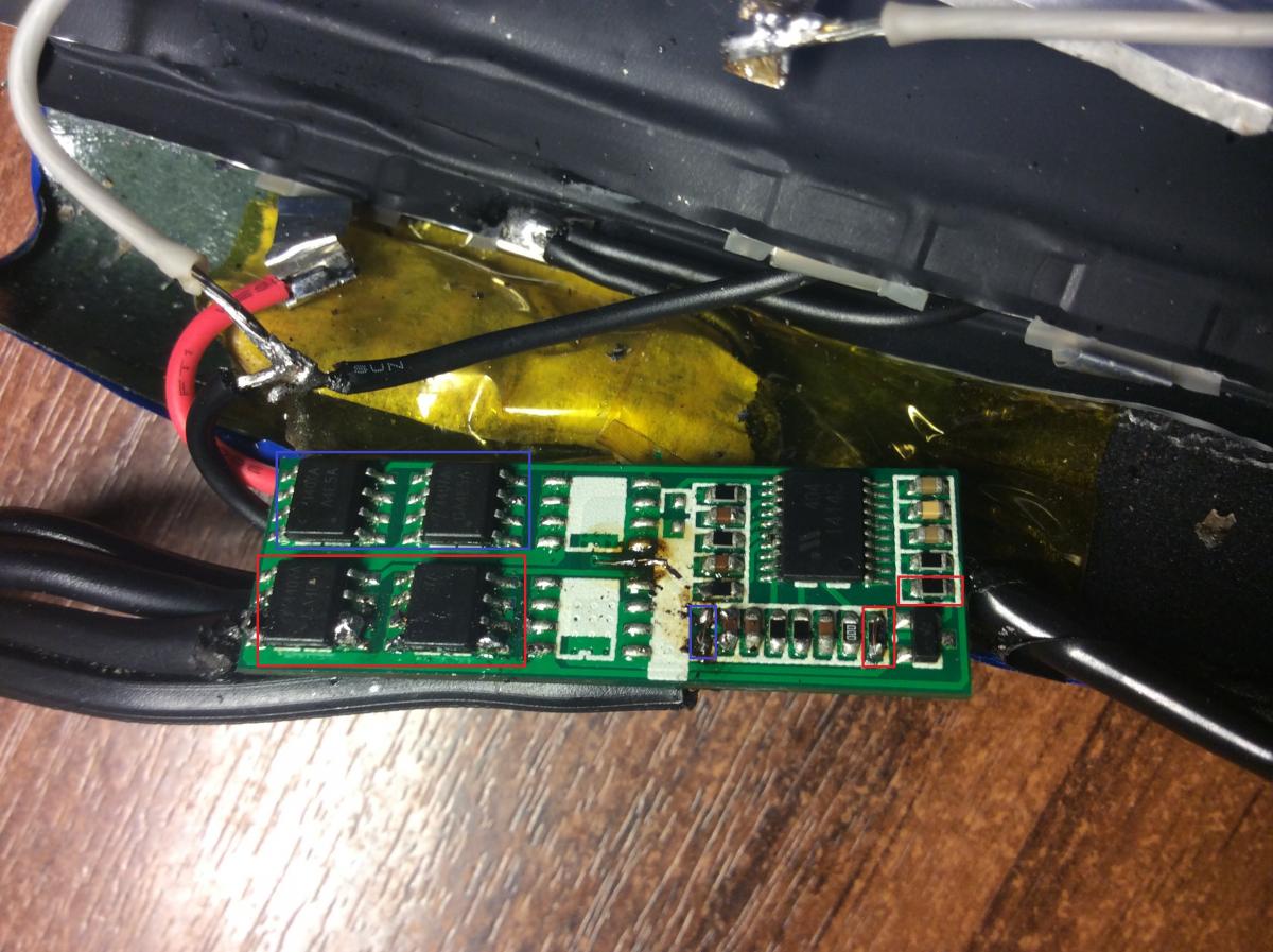

Приехала плата для акума х6, после спайки умер один резюк.Выпаял его и зарядка пошла, после скана и нарезки одного ключа напруга с 12.2 до 12 падает, думаю ключа на 3 должно хватить. Защита срабатывает на 10.5 в.Т.к акумы 18650 не приехали, поставил одну родную пластину и две взял с планшета acer a701.

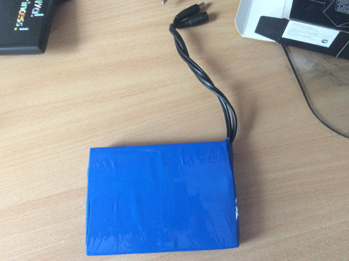

Заказал на алике плату и 3 акума 3.7 в 6 ампер для нее, посмотрим что выйдет.

Проблема решилась, был взят акум с дохлого планшета, но этого оказалось мало.Не было питания на IC MM1414, из за сдохшего резюка.После восстановления питание на выходе появилось, но зарядки как не было так и нет.Причина крылась в еще одном сдохшем резюке, сидящем на линии управления зарядом.Красным отметил элементы отвечающие за заряд, синим за разрядю

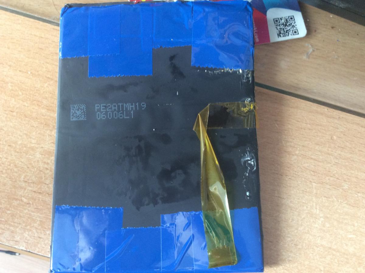

Сегодня разбирали x 6, для чистки, смазки, а заодно выяснить причину незаряда.Один моторчик почти отвалился, китайцы не затянули.Батарея состоит из трех пластин, одна из которых померла, найти замену пока что не смог.Фото прикладываю.
