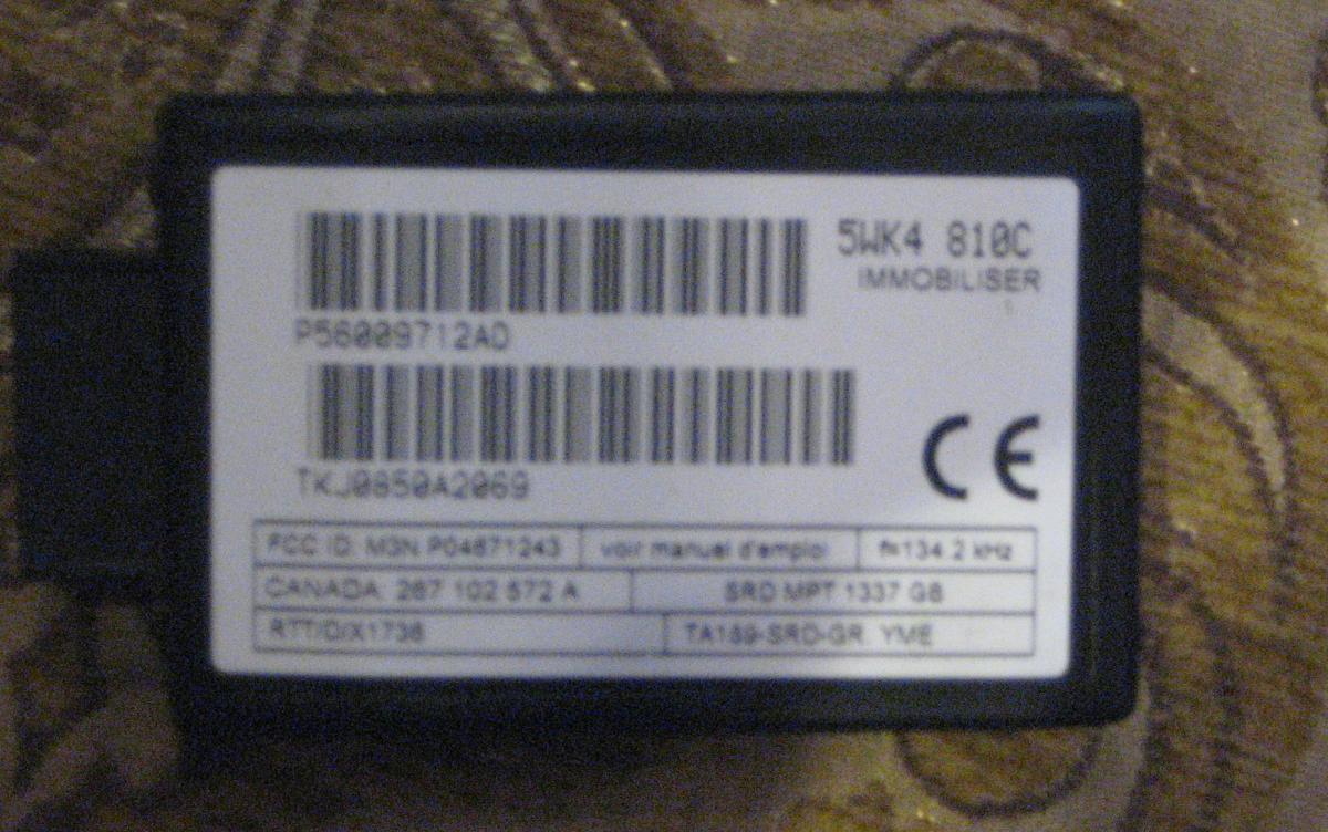

  14. Мужики можеть есть у кого рабочая пара на данную машину иммо 5WK4 810C на борту 24С02 на фото №1 бирка с него, моторный BOSH EDC 15V 0 281 010 117 бирка с него на фото №2, да на борту по Bosh B58253 (24C02). Или у кого есть возможность глянуть синхру на блоках. Каюсь сначала перепутал и читал B58328 TS, а это по ходу не хрена не еепром. Так что дампы прикладываю родные. Да машина 2000г. С штатного брелка закрывается, открывается, но сука заводиться и сразу глохнет, да и ошибок нет. EDC 15V.ori.bin Immo_24C02.bin
