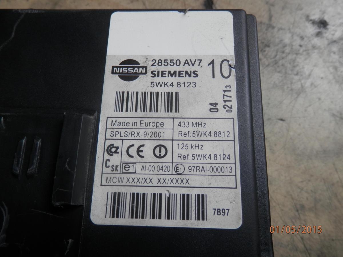

  10. если по наклейке ,то мой кальк пишет encrypted PIN error , а по дампу к сажелению нет
  11. помогите с пином дамп прилогаю или по наклейке nissan p-12 c66.bin
