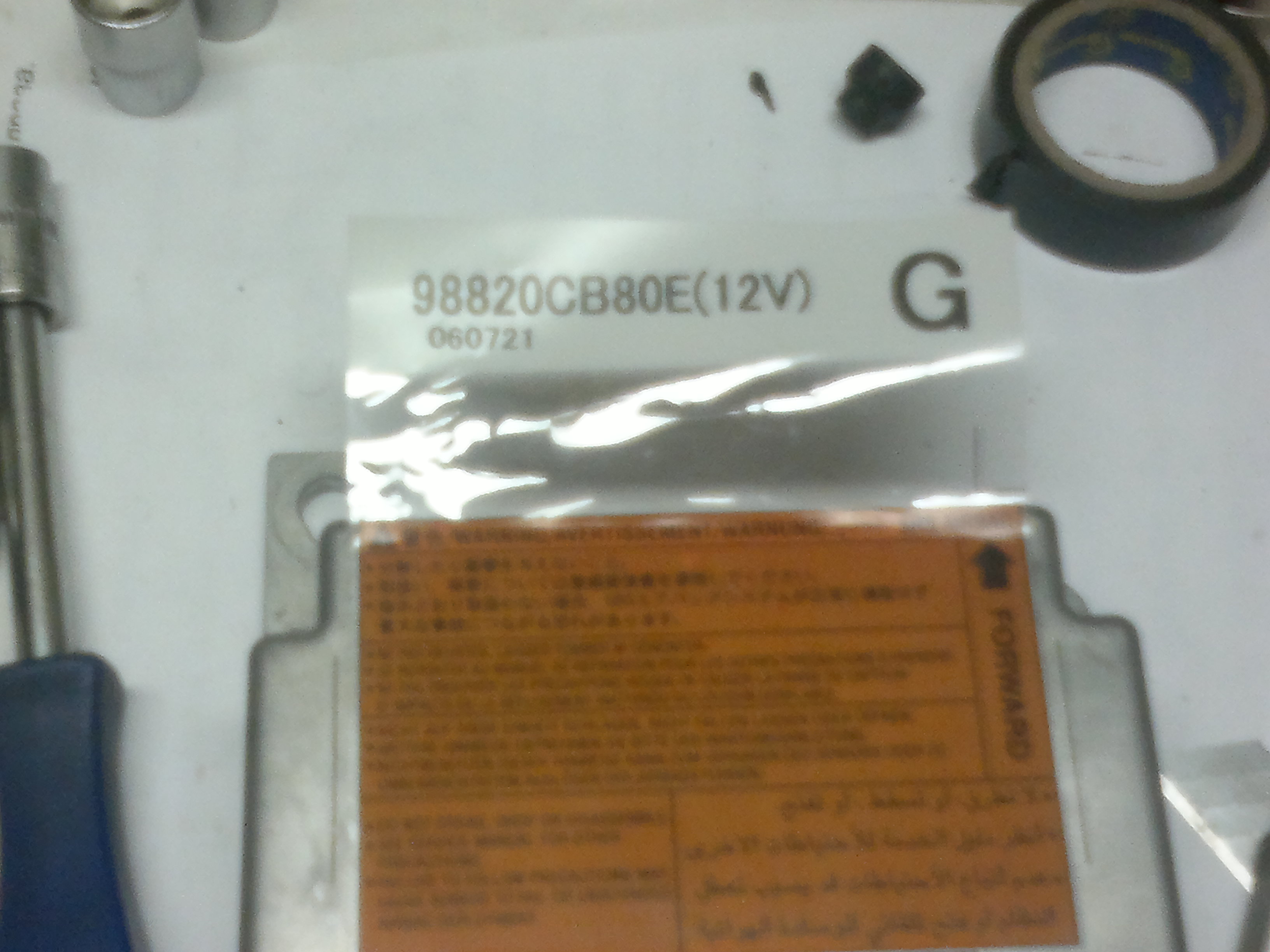

  18. Nissan Murano блок SRS 98820СВ80Е не выходит на связь после ( чудо) мастера. Изначальная проблема со слов хозяина значок загорелся после прикуривания АКБ. Дамп считал, после записи поправленного епром прилег, другой достану только завтра. Свои дампы приложил. Есть у кого нибудь дампы с этого авто для анализа и фото самой платы? Можно с крашем. Память 93С66.
  19. Не путай х... с трамвайной ручкой, разговор шел не про ИММО, да за одно посмотри на дату создания темы.
  20. Да спасибо,уже подсказали. Тема закрыта.
