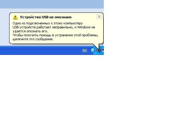

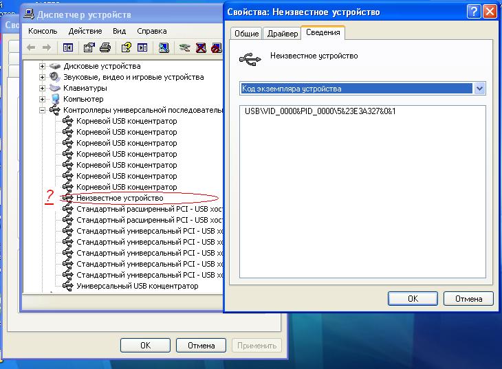

  5. всм привет почитал за carprog на форумах у мня ситуация такая! пришел CARPROG давно ,валялся без дела даж когда пришел не пробовал подключать ,не было необходимости ,заказал так ,думал мож когда пригодится,вот ршил подключить ,перед етим почитал форумы ,подключил и ....он не работает ни разу USB его не видит ,сразу открыл его ,пропаял ,проверил ,вроде норма, но на кварце померял нет напруги (обычно 2.5вольта сидит)на стабах 5 и 3 вольта ,сразу сдул AT88 и кинул 55 ногу на 3в USB стал определять как неопознаное устройство,теперь мне интересно кто перешил с положительным результатом через утилиту SAM BA хотелось бы прошить по USB без JTAG,надо бы подкинуть дрова C:\Program Files\ATMEL Corporation\SAM-BA v2.10 но винда не спрашивает ,просто пишет устройство не опознано ,я брал внаглую в свойствах неизвестного устройства пытался подкинуть от SAMba не принимает,кварц не менял ,хотя вроде пишут что надо 18 ,хотелось бы улышать у кого уже получилось таким способом перешить,спасибо! !!
