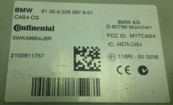

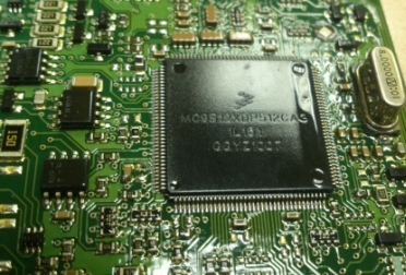

  21. Продам блок CAS4 брал для опытов, но нужна другая маска, на разборке не дают посмотреть!))) 5500 за что брал за то отдам.
  22. Реально. Новый стоит 1000 $. А б/у в полтора раза дешевле.
