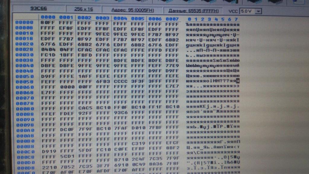

  2. Но уже немного разобрался 80 FF FF FF FF FF FF FF FF... Это единица в конце. Была бы двойка было бы так 80 FF 80 FF FF FF... Но тогда где может быть ошибка?
  3. Может и не в тему, но 3 месяца назад приезжала Toyota Camry 50 год не помню, 12 примерно, смотать. Смотал руками через тахо софт посчитал, пробег оказался не в 60 строке как обычно а в 10. Клиент уехал а на днях звонит и говорит что пробег не идет. Всю голову сломал уже, дамп старый не сохранился, (переустанавливал винду а он на рабочем столе был). Осталось фото до правки верхней части. В первой строке 80 FF а затем одни FF. Может из за этого? Когда должны FF и 80 чередоваться до конца? Пробег в этом дампе стоит 127011 км.
