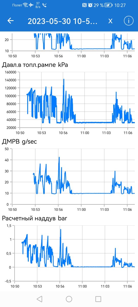

  1. По поводу выхлопа, чёрный дымок появляется в районе 4000 оборотов

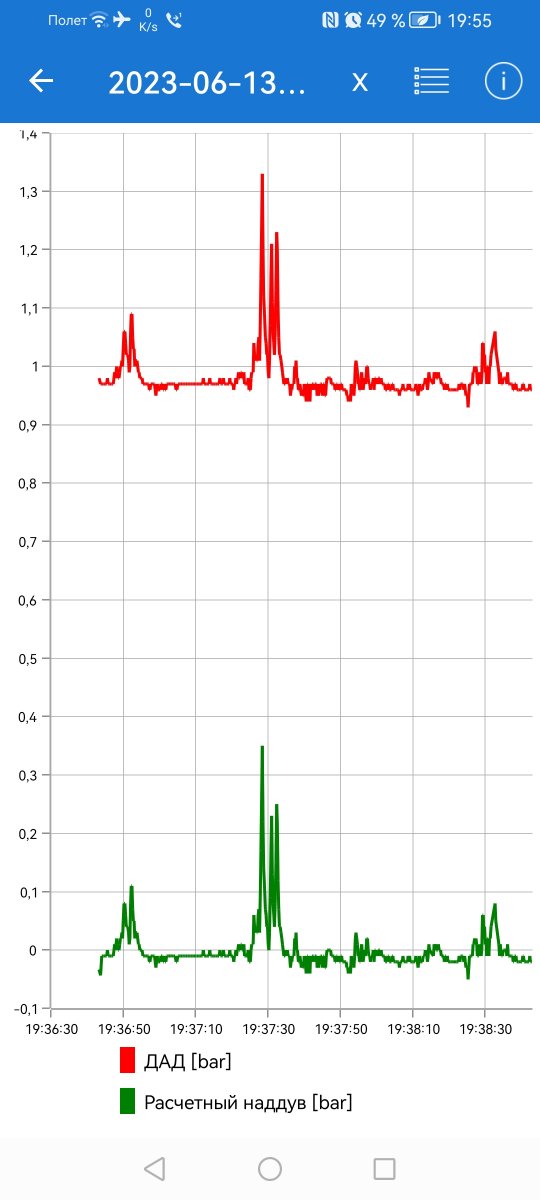

  2. И вот такая разница между заданным и фактическим

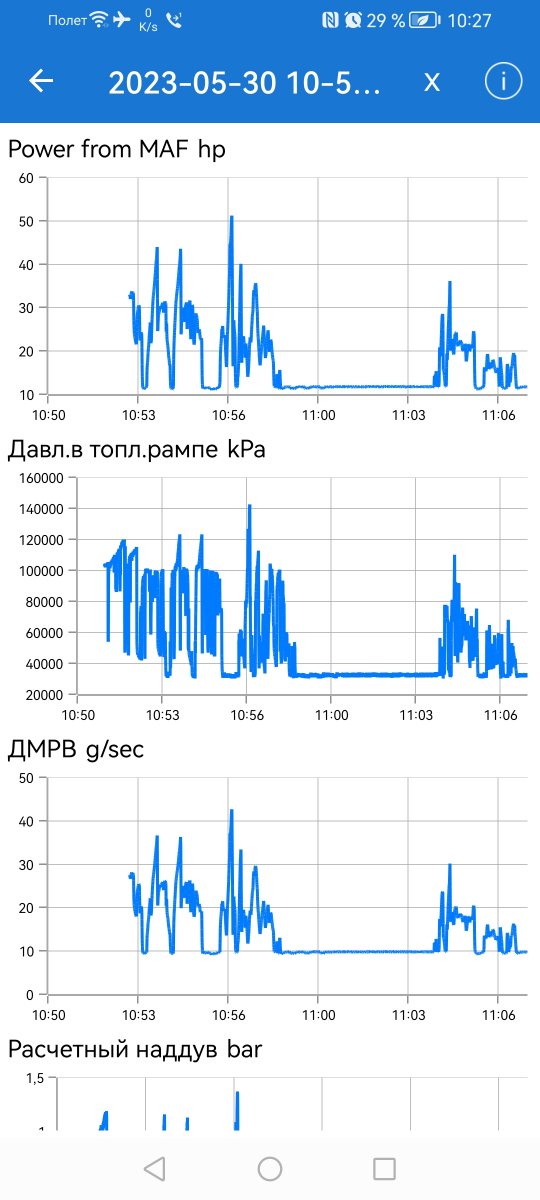

  3. Вот его показания сейчас ещё скрин сделаю в одном графике расчётный и фактический наддув
  4. Всем доброго времени суток!!! Имеется в наличии форд рейнджер с проблемой не развивает мощность я уже не знаю что он хочет, при диагностике никаких ошибок нет, фильтра поменяны, форсунки тоже, две новых две б/у все прописаны, все датчики и вакуумные клапана и актуаторы работают, но машина не едет, то есть на 3 - 4 передаче если плавно наступать на педаль то до 1500 оборотов может чуть больше тяга есть а дальше дави не дави не хочет ну в общем на третьей ещё разогнать можно четвёртая просто держит скорость а на пятой чахнет при этом чёрного дыма нет, сканером отключал поочерёдно все форсунки, все работают, давление в рейле на холостых меньше 32000 кПа не падает единственное грешу на турбину но судя по показаниям датчиков она наоборот работает с большим избытком. Может кто подскажет что с ним может быть
