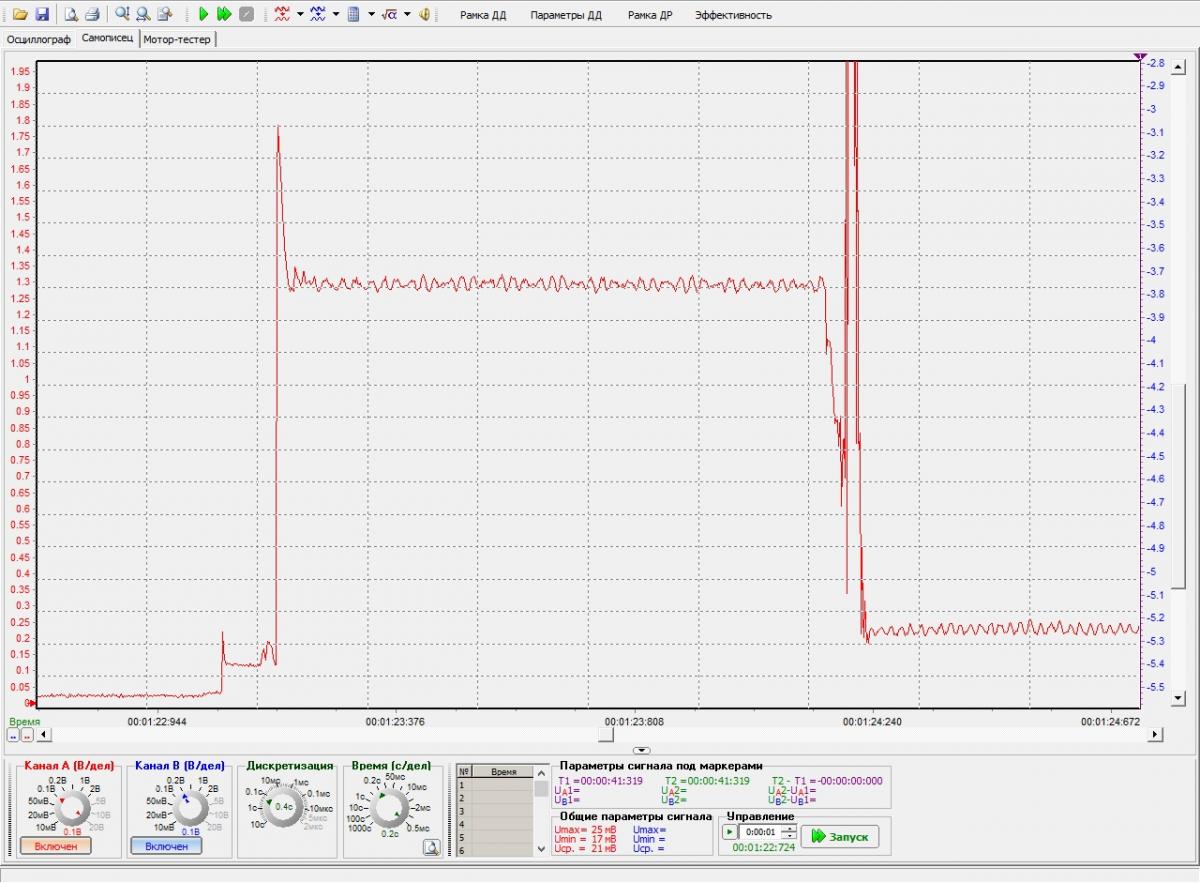

я сначала тоже подумал что биение, потому как учусь только))) но увы, там все в норме)) (хотя некритичное биение присутствует,)см пост №7)) а по ДМРВ - датчик бошь, в посту №7 на скрине четко видно момент включения датчика и отключения, в момент включения напряжение должно было подскачить до 4-4,5 в, потом упасть и стабилизироваться на 1в или точнее 0,996))) есть много скринов осцилограмм ДМРВ, не путай только боши и сименсы, завтра подвезут новый бош выложу осцилку его))) если не бракованный, будут брать не оригинал))

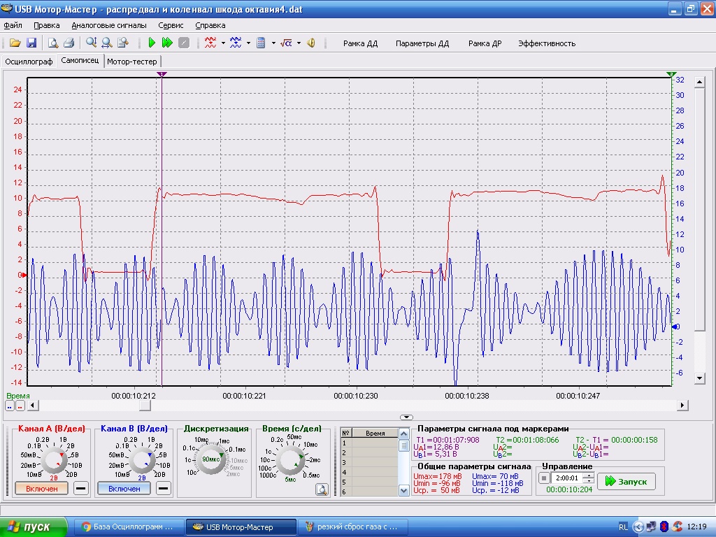

посмотри внимательно скрин в посте №7 и вопросы сами по себе отпадут, просто на стареньком компе не смог больше дискретизацию выставить, поэтому и ввелся в заблуждение))) обрати на дискретизацию на скринах)))

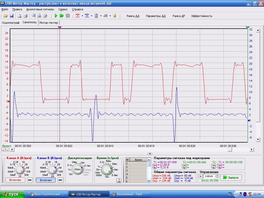

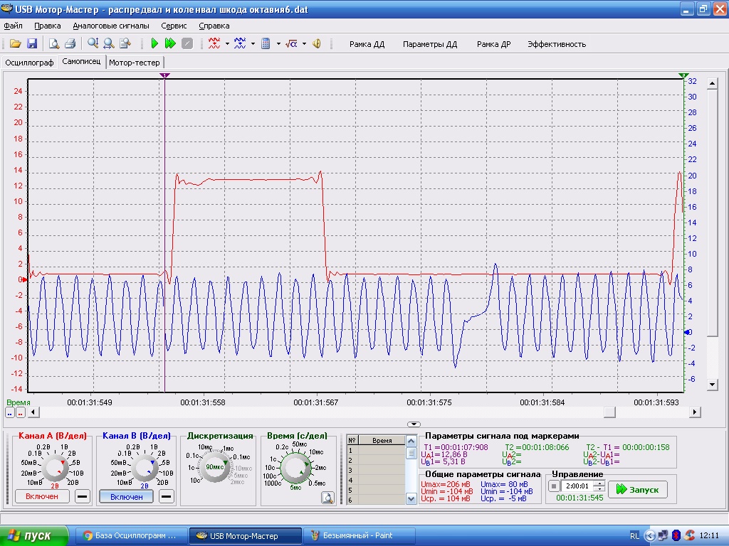

Здравствуйте помогите в решении моего вопроса, шкода октавия 2.0i 8кл, 2008г выпуска, при резком нажатии на педаль газа рывки и как бы троение, ошибок нет, проверены все датчики и вот наконец то добрался по моему до виновного, хотелось бы услышать Ваш вердикт, по моему синхродиск гуляет при ускорении, при плавном нажатии на педаль все в норме, датчик коленвала установлен новый, да и датчик фаз как то корявенько русует, может что с ЭБУ? остальные скрины и сессии можете посмотреть по ссылке https://drive.google.com/drive/folders/0B7270umkC7JoaWU5clpsZlRfRWc?usp=sharing
