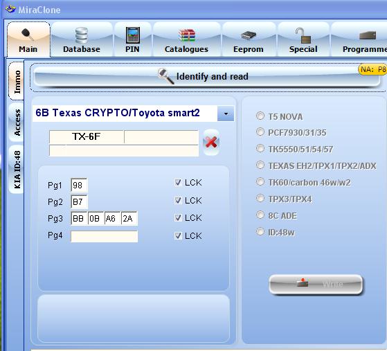

  14. в общем проблема актуальна. на выезде сделать ключ не удалось. машину привезли на эвакуаторе к мастерской. дампами ID и SMARTA (ресет) ребята поделились -но "воз и ныне там" Зажигание не включается с самого начала (авто открывал сам, т.е. до меня его не пытались включить) Для коммуникации MVP зажигание и не просит. соединяется, количество ключей показывает и т.д. ключик прикладываю -"пик" на ключе диод начинает моргать (т.е. опрашивается) -проходит 30 сек. Количество ключей -0 из всех ключей что есть в наличии именно этот с Pg1=98 Должно ли включаться зажигание на ресеченных блоках? (на LC200-должно знаю! может с лехусом 2012 не так?) пните пож в нужном направлении есть течстрим -но ему нужно зажигание
