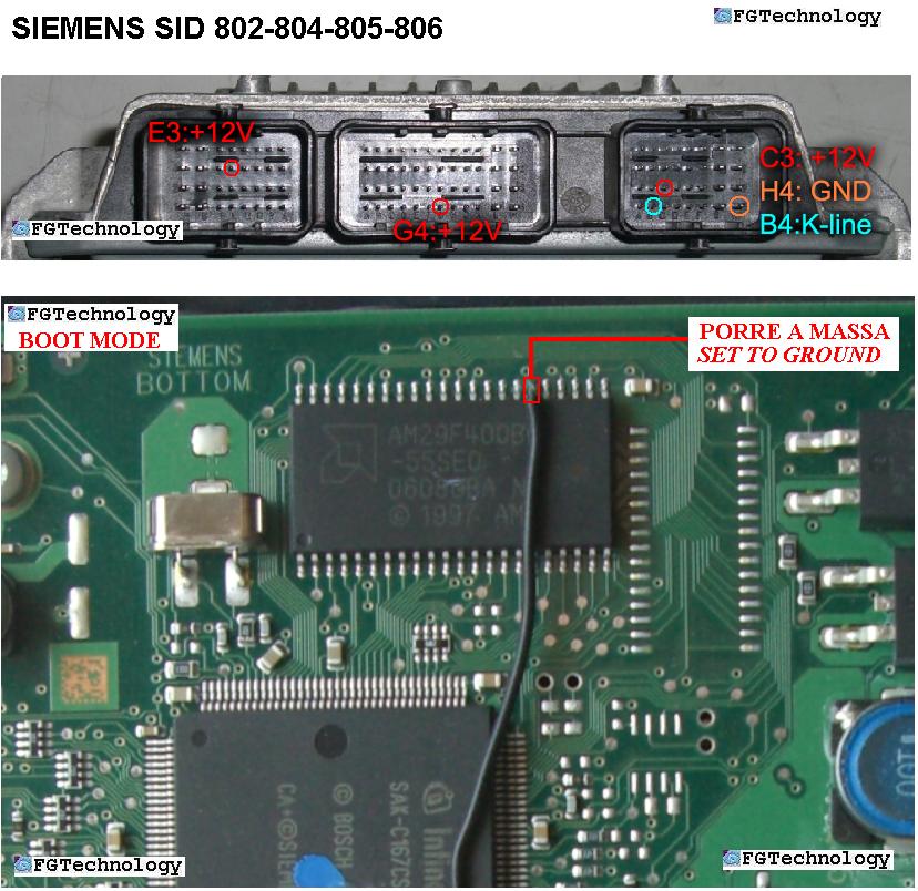

  11. дампы бси и эбу sid802 С3 SID802.rar 95160 BSI с3.rar

  14. Питание стабильное от гали,Дополнительное не подключал,Бут 4.7 кОм на 28 пин флеши на массу,контакт хороший.Этой связкой в BSL не приходилось- я начинающий.А вот с машиной интереснее-не заводится после сварки и покраски,больше года стоит.Сканер ошибки читает но при удалении-ошибка связи.Плюс ещё и бси пишет нет связи с двигателем и рулевой,по ходу ключи слетели.Пин с бси вычитал попробую привезать ну а с моторником что делать не знаю.Ввалили блок по ходу сварщики пьяные мать ихнюю. И ещё у гали нет sid 802,я читал как sid 804.Как то так c3 z.pdf
  15. ну как бы галя рабочая, через обд2 другие блоки чытает а вот снятый с машыны через бут не получается что то,может что не так делаю.
  16. Сименс sid 802 не могу прочитать галетой v54на столе,читает максимум 22-47%.Потом релюшки щелкают и тишина.Что не так?Падскажите люди добрые!
