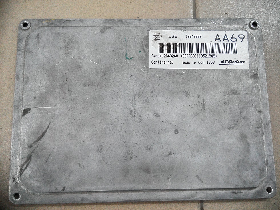

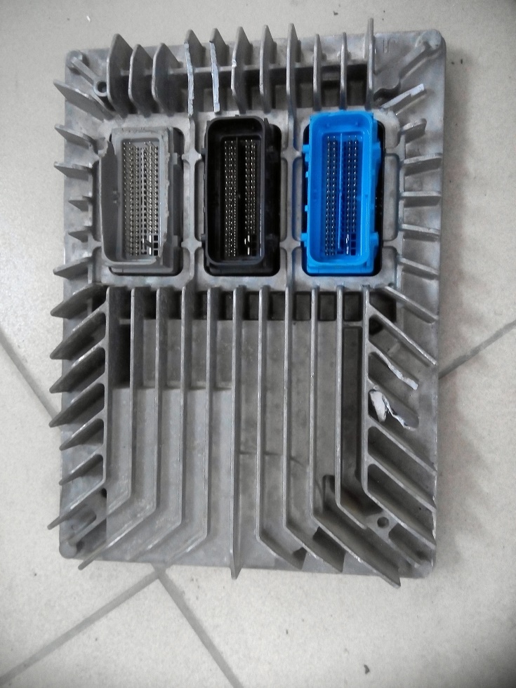

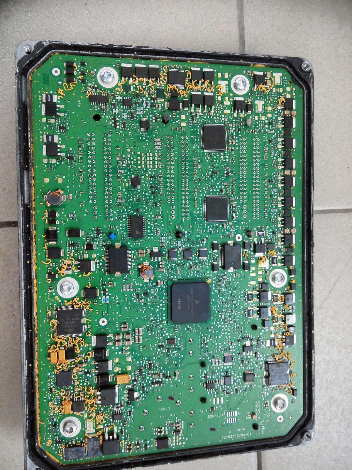

  17. машина после аварии. проблемы с системой srs и убитыми датчиками нагрузки пассажира решил самостоятельно. остались проблемы с эбу двигателя. начинка такая;процессор sgmppc6230f7mzp. нужно подключиться и слить всю информацию в другой такой-же блок. из оборудования kess-ktag-galletto-xprog-piasini. блок открывали умельцы до меня. с такими блоками никогда не работал. возможно ли к нему подключиться и как?
