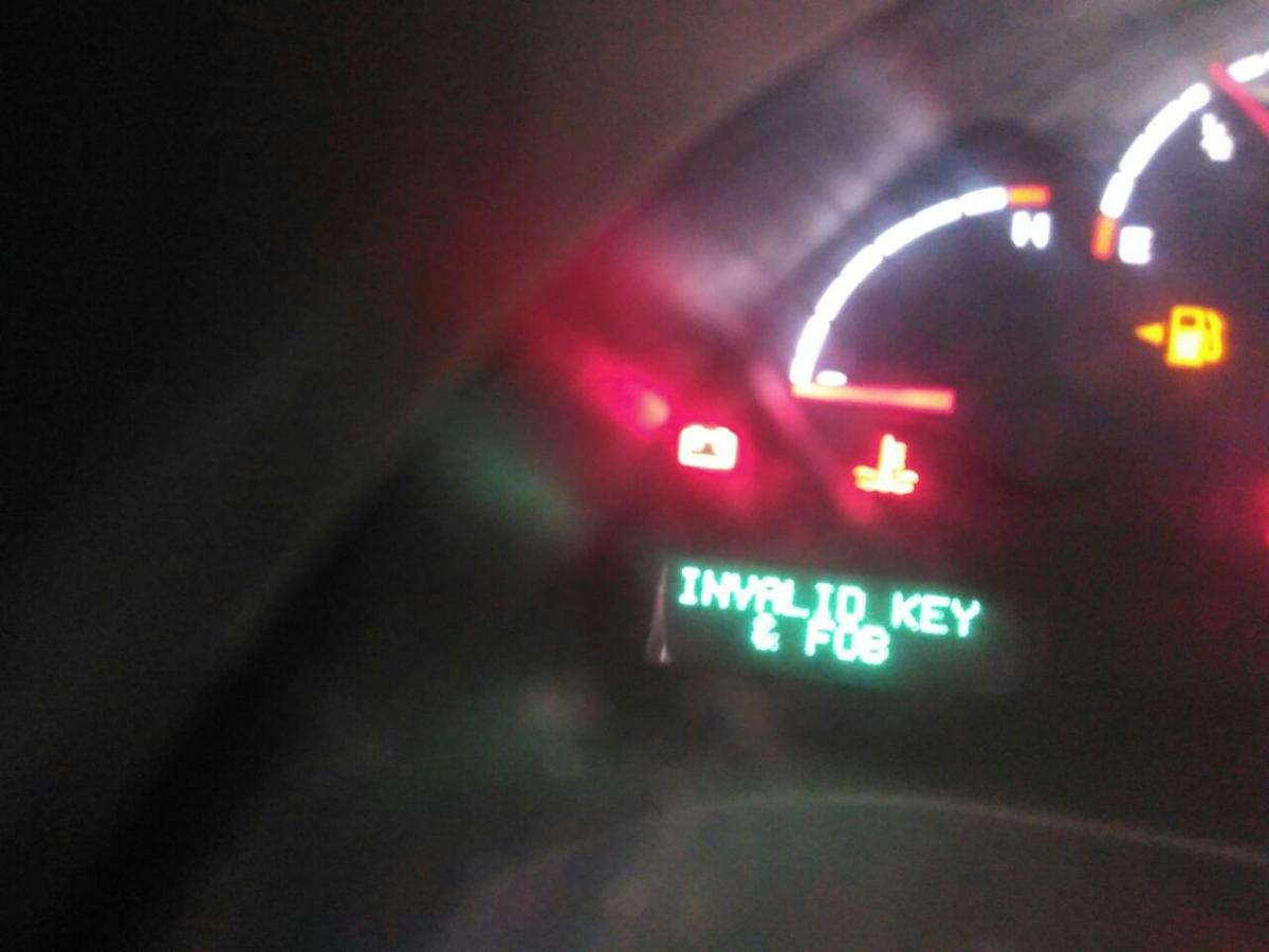

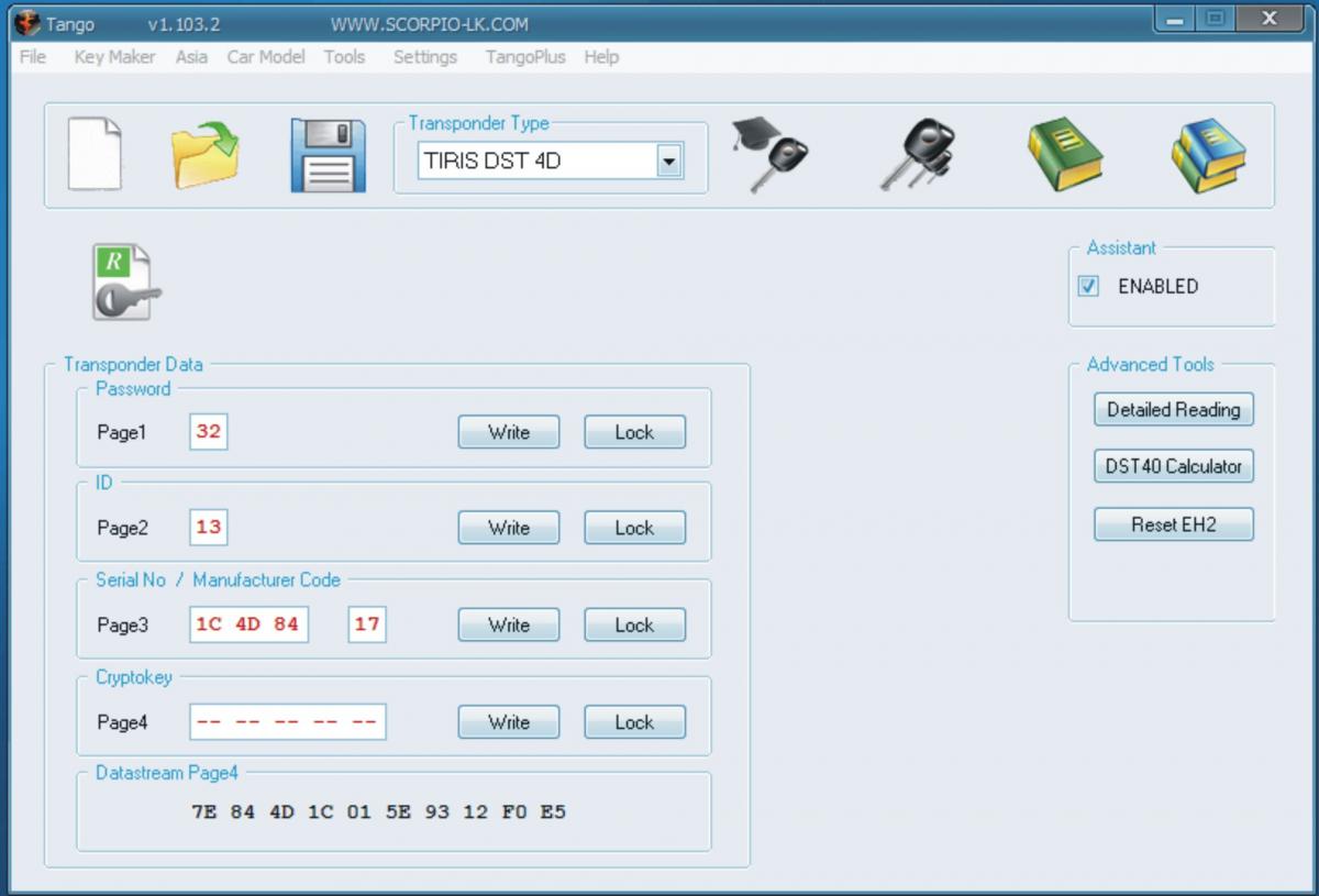

  3. Здравствуйте уважаемые форумчане! Притащили машину на шнурке, на табло следующие надписи. Подумал слетел ключ, снял иммо считал дамп с еепром 95040. Пин известен. С помощью танго прописал новый чип 7936. Система на чип реагирует. но заводится не хочет. Прошу консультации так, как делаю такую машину впервые. С уважением Ermak2222. 95040ориг.bin

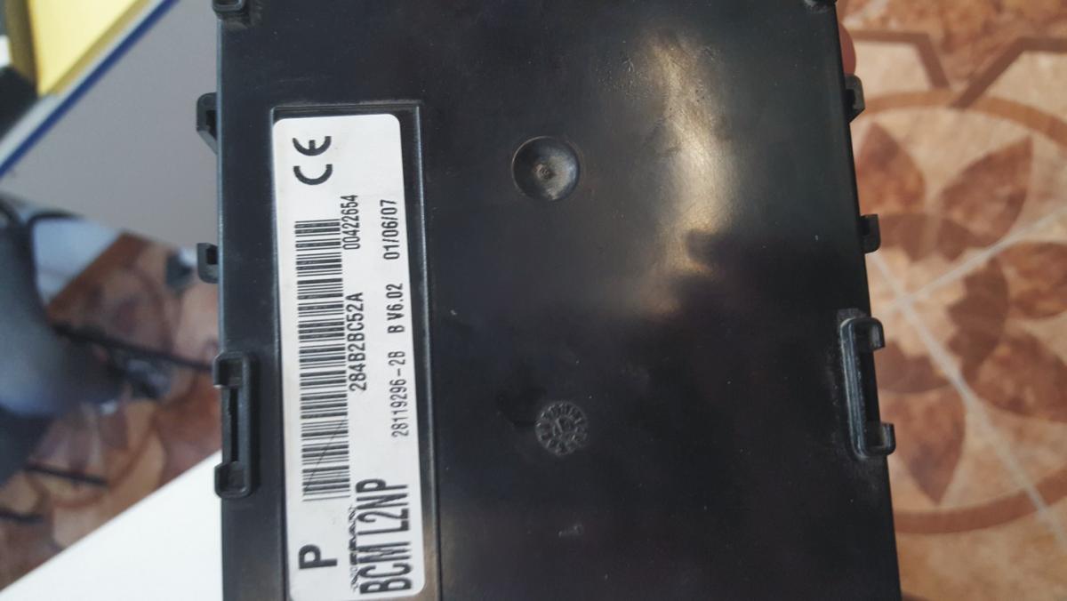

  12. Здравствуйте уважаемые формучане. При установке ГБО произошла рассинхронизация. Прошу помощи. Необходим пин код для синхронизации блоков. дамп BCM миросхема 95080 прилагается. С уважением Ermak2222. orig95080.bin

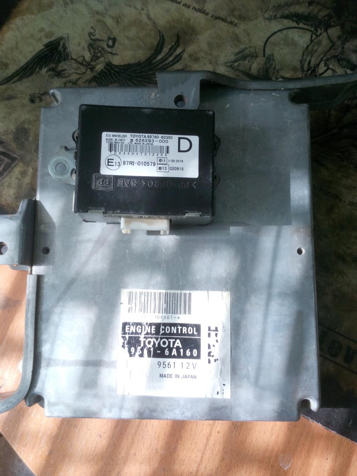

  14. Здравствуйте уважаемые форумчане! Привезли на шнурке машину утеря ключей. В данной машине ключи дублируются в блоке иммо и ECU. В танго прописал транс.айди67 в блок иммо-1ключом, а в блок ECU вторым ключом на тот же транспордер. машина не завелась лампа секьюрити гороит постоянно как будто в режиме программирования. Приму любую помощь можно не бесплатно. С уважением Ermak2222. Фото блоков и дампы прилагаю. ECU93c56orig.bin immo93LC66Borig.bin
