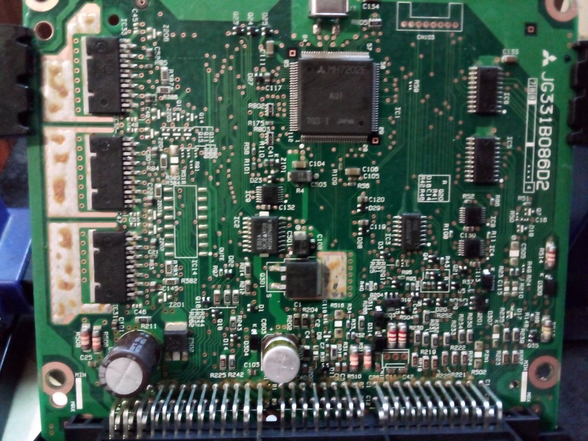

  6. 1998 2,5 в толрансе я смотрел. Вроде похоже на EDC15 M4 но у него 4 разъёма

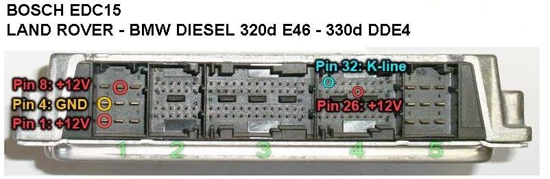

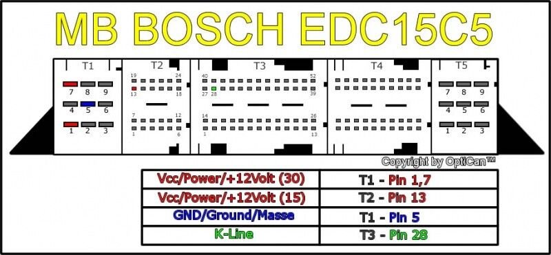

  7. Спасибо но я не о прошивке. Хозяин копался в проводке(20 км от меня), теперь на щитке гирлянда, машина не заводится.Привёз блок Хочу просто на столе подключить диагностику (вдруг спалил)блока.

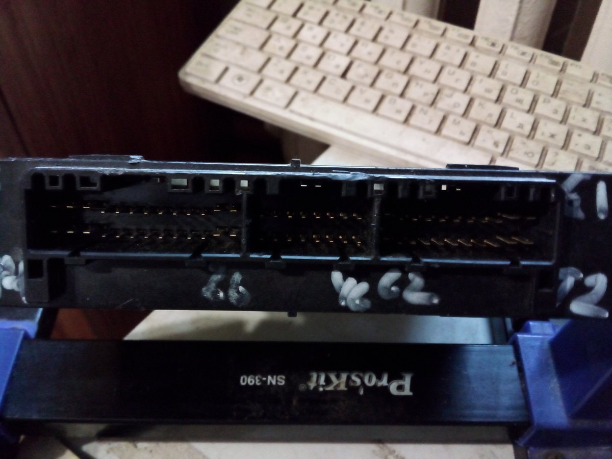

  8. Ищу схему подключения для диагностики на столе. Блок гуглится как EDC15M45. 5 разъёмов . Подключение как на картинке подойдёт?

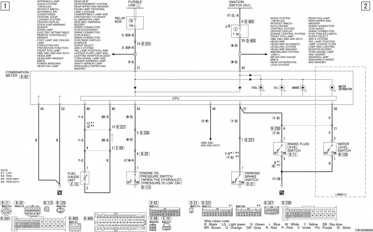

  11. Ошибки были по низкой эффективности катализатора и по генератору. После отключения аккумулятора(подзарядил), ошибки пропали Стоит Старлайн А91 с автозапуском. На приборке постоянно горит АБС и ручник. С блоком Абс нет связи. Пока разбираюсь с сигналкой. Датчик тормозной проверил, размыкает цепь при уровне выше min. Подскажите сколько вольт должно приходить на ручник и датчик уровня тормозной жидкости с приборки? Я померял +5.....

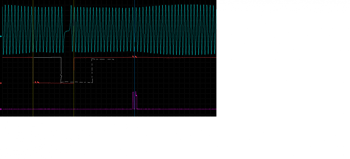

  16. Спасибо Датчик ДПКВ стоит в передней крышке двигателя.Сигнал ДПКВ смещён от эталона(не сохранил). Если ремень по меткам, может так сместиться из-за новой крышки?
