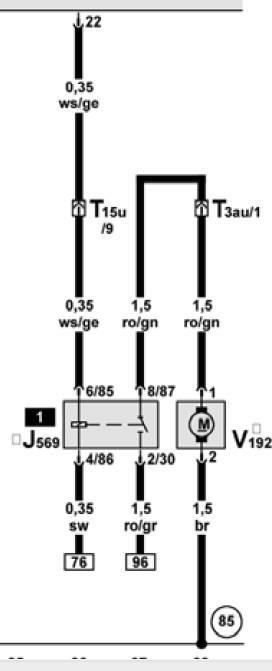

  6. .Помогите пожалуйста схемой управления вакуумным насосом. Полдня рыл, нашёл только на А6 - похожая схема, но не точно
