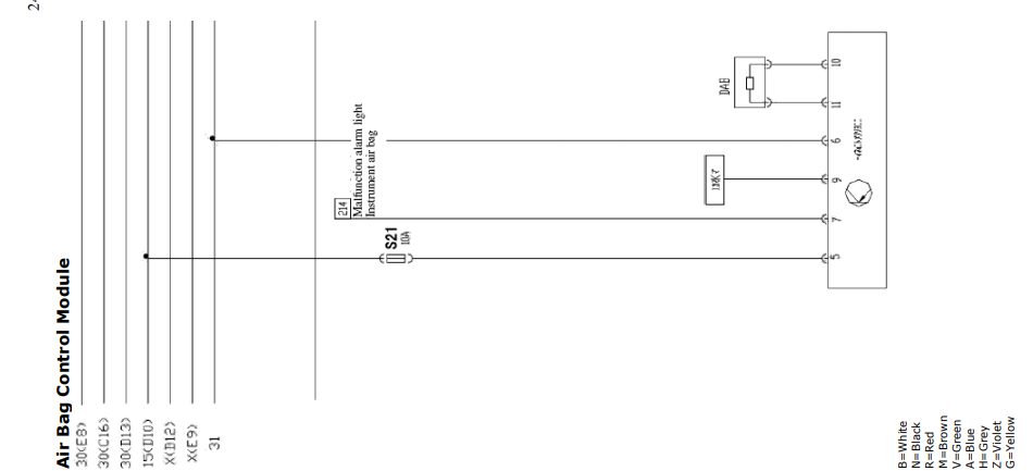

  12. Прошу помощи с распиновкой блока SRS, не получается прозвонить провода от блока до подушки пассажира, в альбоме схем что-то невнятное. Разъём отключен от блока и подушки, между проводами сопротивление 0 ом. ПБ водителя не отключал.
