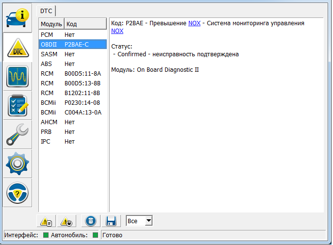

Машина заглохла на ходу, были проблемы с подкачивающим насосом и сажей.Пробег >400 000км Машина евро 5 без мочи. Моргает чек. При попытке включения любой передачи машина глохнет- срабатывает блокировка, на панели пишет что мотор заблокирован. Ошибок в PCM нет, есть активная и неудаляемая ошибка P2BAE - C звучит как Превышение предела по NOx, хотя мочи нет в машине. Как удалить эту ошибку? И почему срабатывает блокировка мотора?
если есть шнур d-can или icom,могу сделать удалённо
а нужна тебе эта система? Отключи программно и физически.

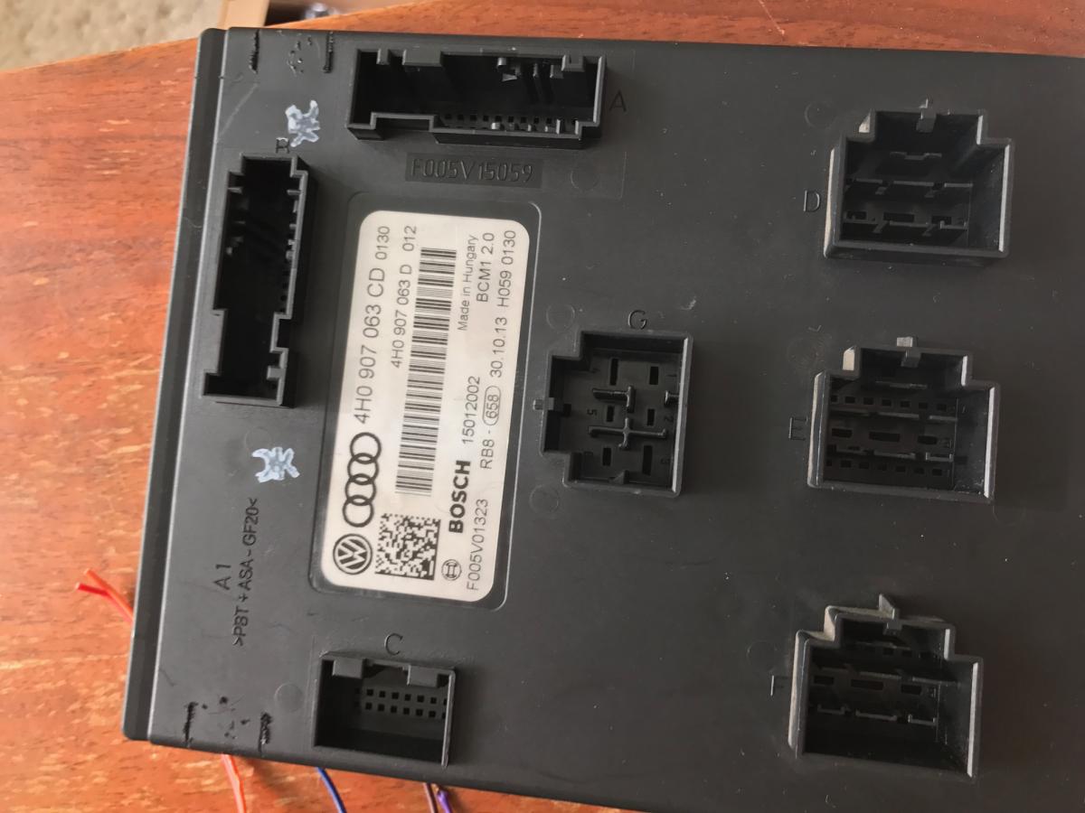

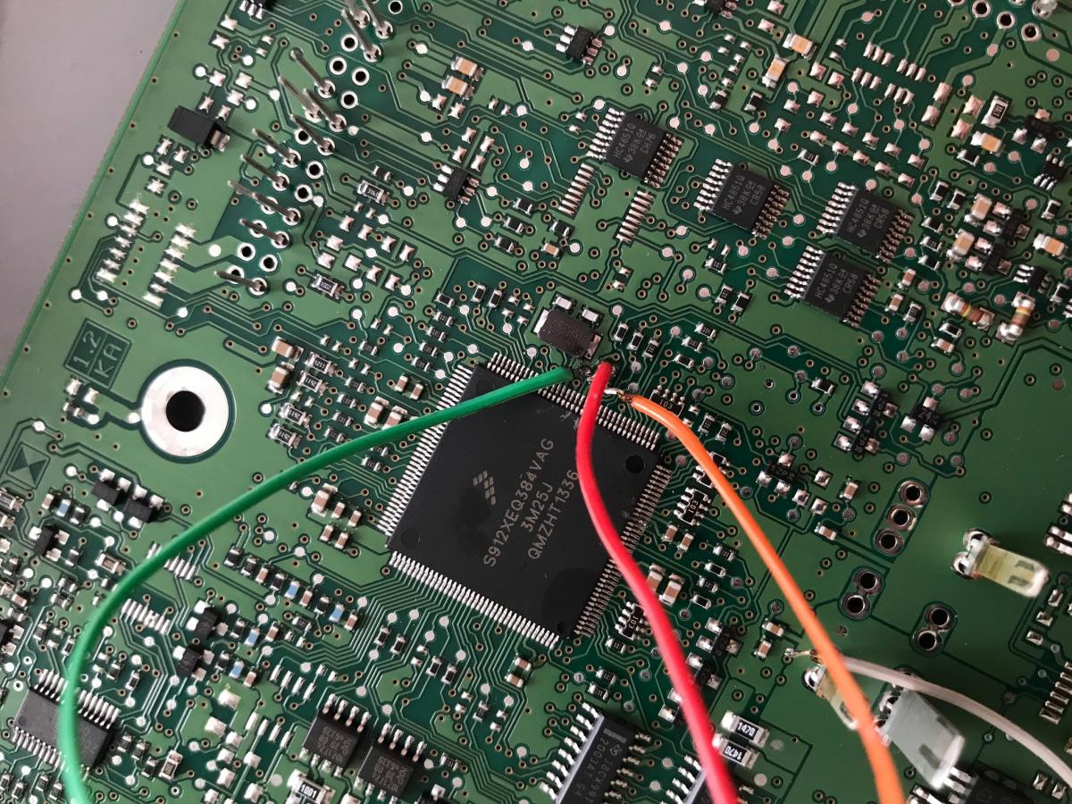

Блок с туарега 2014г.в.,на связь не выходит. Думаю слетела разметка в проце(как у фрм бмв,там на борту 9s12xeq384), но не могу его прочитать, есть упа и икспрог555. на борту S912XEQ384vag, маска 3m25j. S912XEQ384vag и 9S12XEQ384 это один и тот проц? Может есть у кого подключение к BCM?
