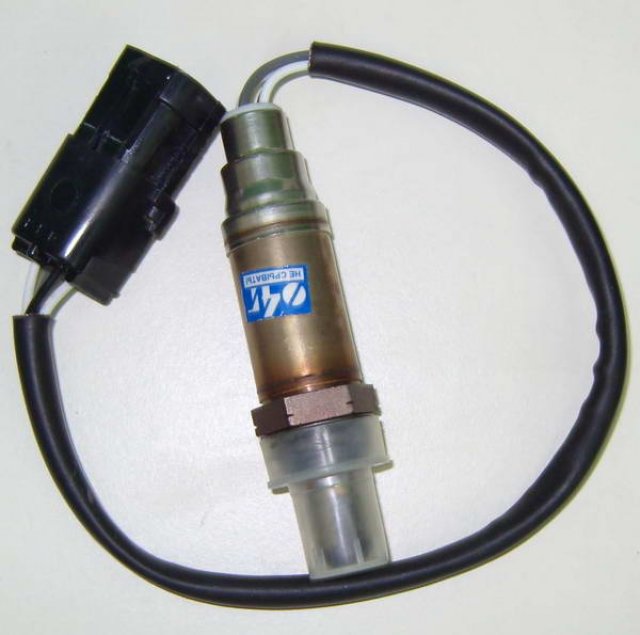

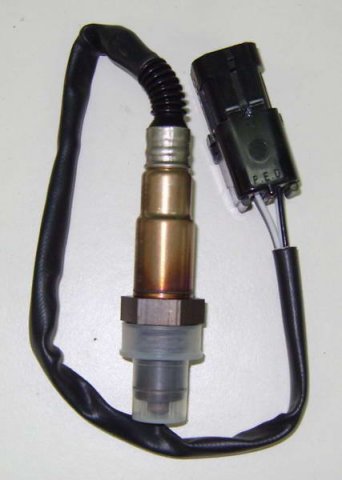

  21. Спасибо за ответ! нарыл инфу. Первый датчик BOSCH 0 258 006 537 ставиться на контролеры Я 7.2 Бош 7.9.7 и более новые Второй датчик BOSCH 0 258 005 133 ставиться на контролеры которые были перед Я 7.2 Бош 7.9.7 Датчики не взаимозаменяемые , чек не зажигает но машина на Я 7.2 2111 евро 2 на BOSCH 0 258 005 133 вялая но расход в смешном цикле город трасса и спокойном стиле езды 7.5 ,8 литров http://www.auto-bk.ru/forum/index.php?app=forums&module=post&section=post&do=reply_post&f=66&t=10287
  22. Народ всем здравствуйте !!!! Подскажите какой датчик кислорода стоит на моторе 2111 Январь 7.2 евро 2
