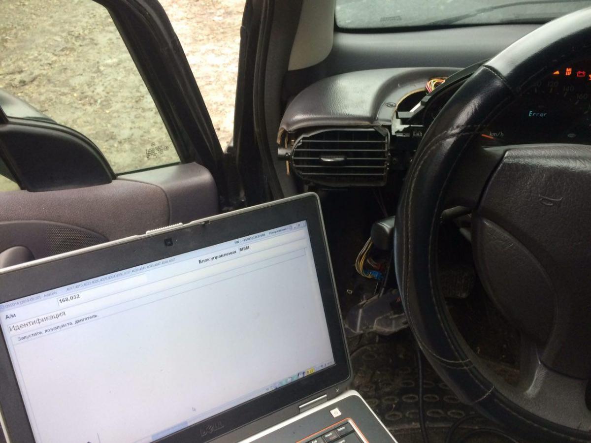

  6. Мужики, делаю машину себе, не кому то. Реально не знаю что уже делать с ней. нужна рабочая пара на A190 c мозгом в дросселе или помогите связать.
  7. С радостью, если не 325.6 КМ с соткой серпантина. Если с блоками приеду свяжеш?
  8. Полностью солидарен, не ждал такой подставы из за связки блоков. Хочется выразится как знакомый мужик лет 70и кавказской национальности - Нельзя там перемычку поставить и запустить? Но мало кому объяснишь, что в первую очередь это опыт. Нервы, силы... именно в том- что нет РОДНОГО иммо, есть левый, с другой тачки, который не вяжется. Мало того, иммо должен быть по ECM2 (под мозг в дросселе), а не ЕСМ 1 блок иммо от которого у меня есть. Вариантов пока висит 2, 1ый буду испытывать завтра, это переписанный снова блок уже другим человеком, 2ой- искать дамп блока иммо от машины которая шла уже с мозгом в заслонке. Либо что то не так делаю я, хотя на счету 3 Ашки с перепривязкой блоков было, но впервые сталкиваюсь с блоком в заслонке

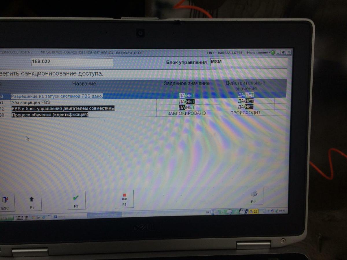

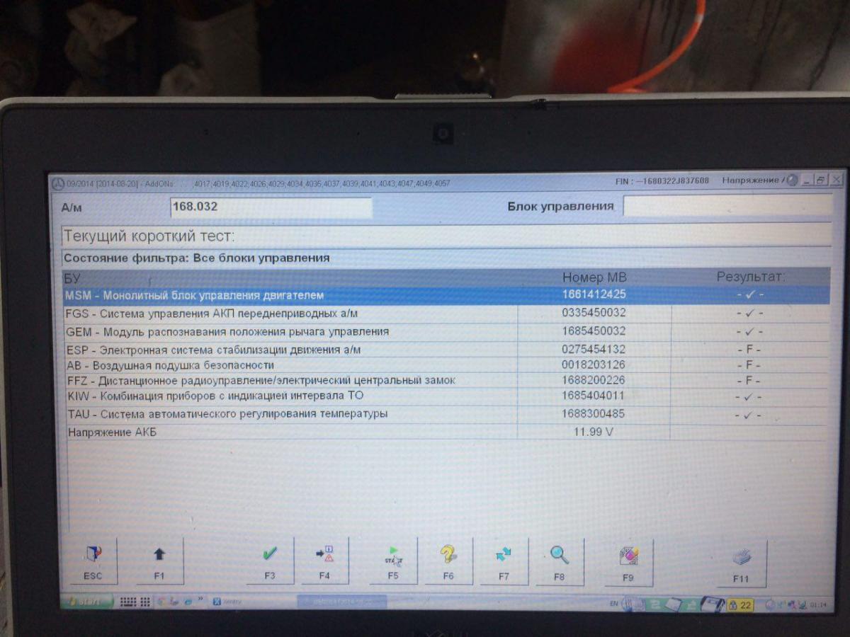

  11. Сделан он новым. Блок FBS является несовместимым. Тут либо вариантное кодирование иммо, либо перепрошивка иммо. Мозг только за, а иммо не понимает его. и в иммо висит ошибка B1701. Мозгу хорошо настолько, что для него не совместим этот блок иммо. При этом по MSM ни одной ошибки

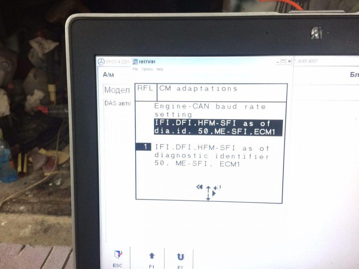

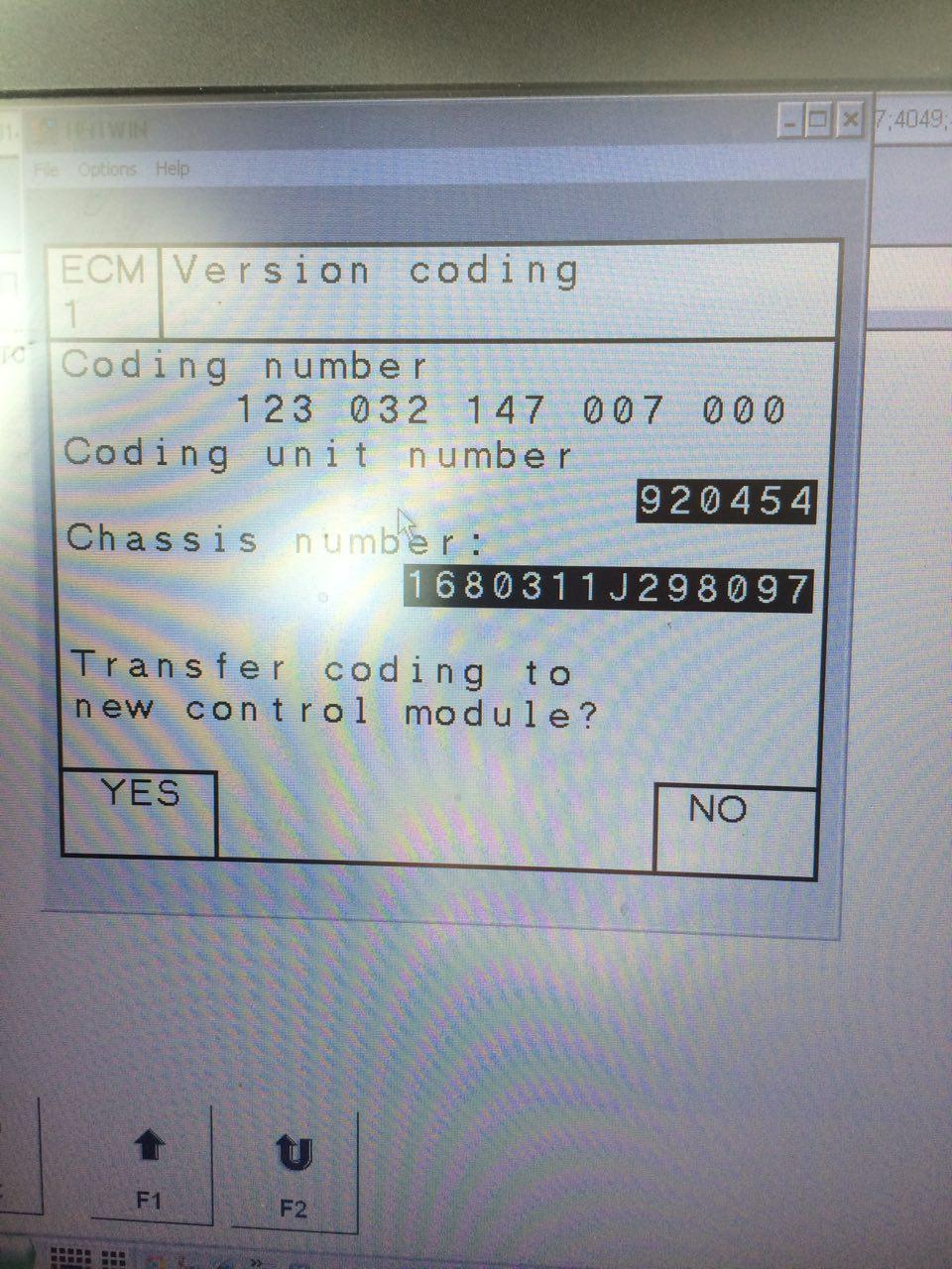

  12. Неродной иммо. Нашел на забугорном форуме инфу, о том что у этот иммо должен диагностироваться через DAS а не через HHT. HHT - совместимые блоки ECU MSM 1.4 DAS - совместимые блоки ECU MSM 2.0 Блок который я нашел вызывается через HHT. Либо его надо делать новым, либо искать прошиву, либо воевать с CM кодировкой блока которая и общается с моторником. На паре фоток ниже те самые кодировки блока immo.
  13. Просто дайте пинок, куда дальше копать. Как найти прошиву иммо под этот блок или блок иммо собственно.
