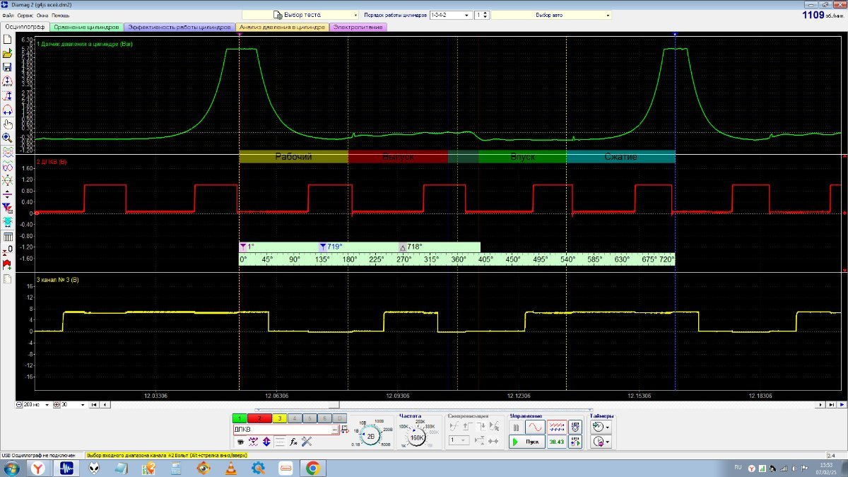

  2. осцилограмма записана на в момет пока двигатель работает (3-4 секунды) конкретно на этот двигатель осцилограму я не нашел, неа rotkee сайте нету именно этого двигателя и я смотрел по кия такой двигатель. думаю еще в этом может быть проблема. нет эталона. но если верить клиенту вчера работало - утром не завелось. механически я всё посмотрел метки даже пробовал на зуб туда и сюда перекидывать.

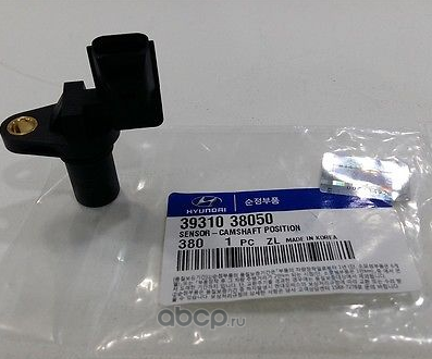

  3. Дмитрий Иванович здравствуйте. датчик брал такой. какой был родной - не знаю.

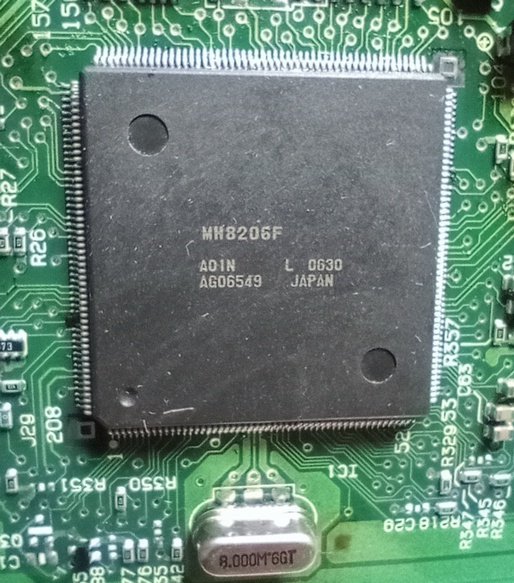

  5. искал такой - не нашел. вот номер процессора, может подскажете какой у него есть аналог, или из какого блока можно сделать клон этого эбу ?

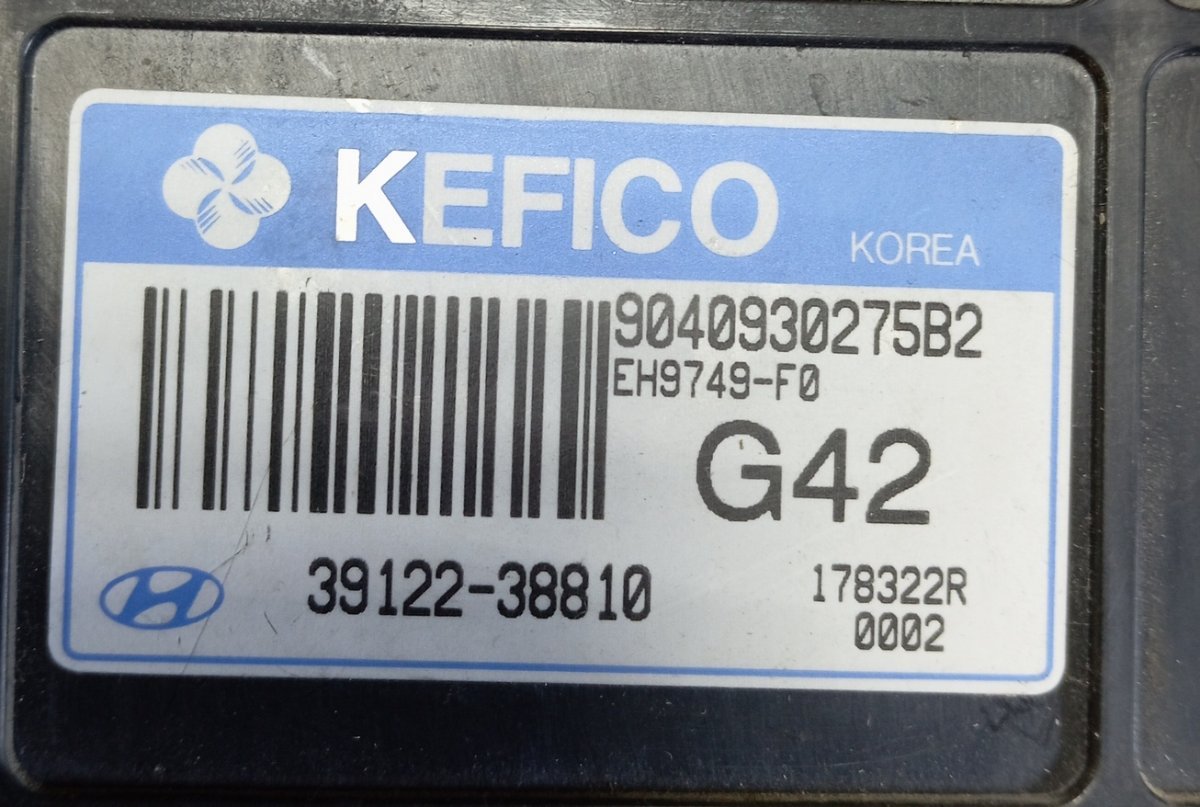

  6. на всякий случай фазы и фото эбу. может кто знает аналог такого эбу или какие точно фазы должны быть
  7. Hyundai H-1 2007год G4CS 2.4 бензин. Заглушили вечером - утром - заводится на 3 секунды и глохнет, заводиться и глохнет. в эбу ошибка p0340 (отказ цепи датчика распредвала) удаляю - запускаю двигатель - работает 3 секунды глохнет ошибка по дпрв появляется. лезу к датчику - уже стоит новый - клиент говорит в первом сервисе прочитали ошибку, проверили метки грм, заменили датчик на новый - не помогло. отдали машину сказали к электрикам ехать. проверил фазы глазами - метки в норме. подключил осцилограф - посмотрел синхронизацию - сдвига фаз нет. на всякий случай внутри эбу проследил сигнал дпкв доходит до микросхемы E328 на неё-же приходит сигнал ДПКВ. ситуация странная, аналогичный эбу для проверки найти не могу, может кто боролся с подобной проблемой - подскажите.

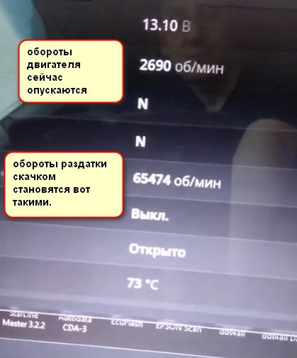

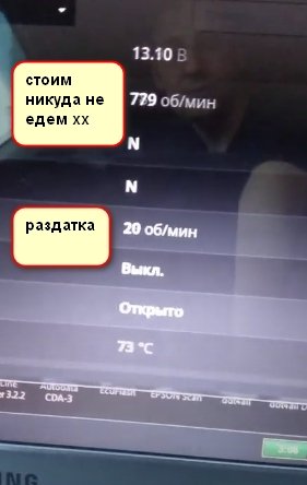

  11. саньенг 2 wd с акпп через диагностику сбрасываю везде ошибки - остаётся одна единственная в блоке abs звучит так " c1702 неправильно закодирован блок" заводим, едем, получаем затягивание при переключении на 4 передачу - поднятие оборотов двигателя до 4 тыс - пинок. считываем ошибки в двигателе p0700 - неверные данные от акпп. в абс ничего нового, а вот в акпп появляется p0721 неправильный сигнал датчика выходного вала коробки передач , выход за диапазон. в текущих данных акпп есть строка - раздаточная коробка и в ней при запущенном двигателе (машина стоит на месте) есть обороты около 20. при поднятии оборотов двигателя (стоим на месте) обороты раздатки тоже растут. и если газануть - то в момент когда обороты двигателя опускаются - обороты раздатки показывают 65000 оборотов в минуту. 1 есть ли на машинах -2wd с акпп датчик оборотов на выходе коробки ? 2 возможно ли такое что блок абс является датчиком на выходе коробки - данные идут по can шине - а так как блок абс не закодирован получается такая фигня с оборотами раздатки? 3 может блок коробки от авто с 4wd и поэтому есть такая графа "раздатка" и поэтому такой глюк.
