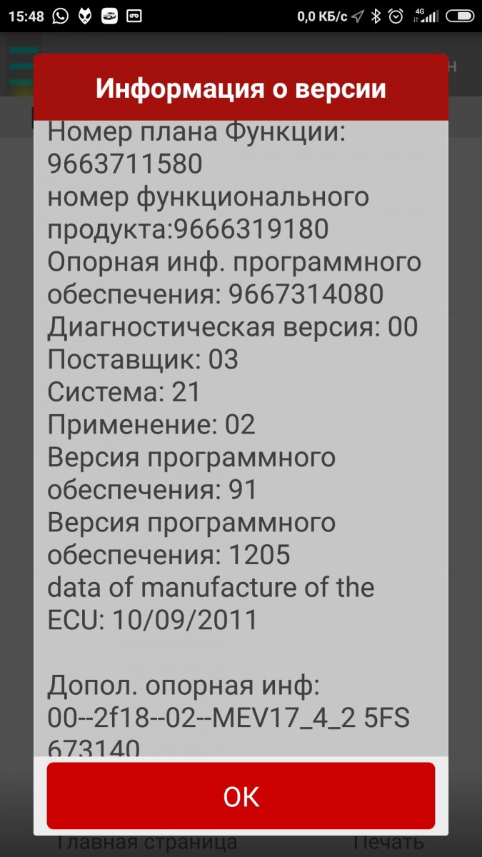

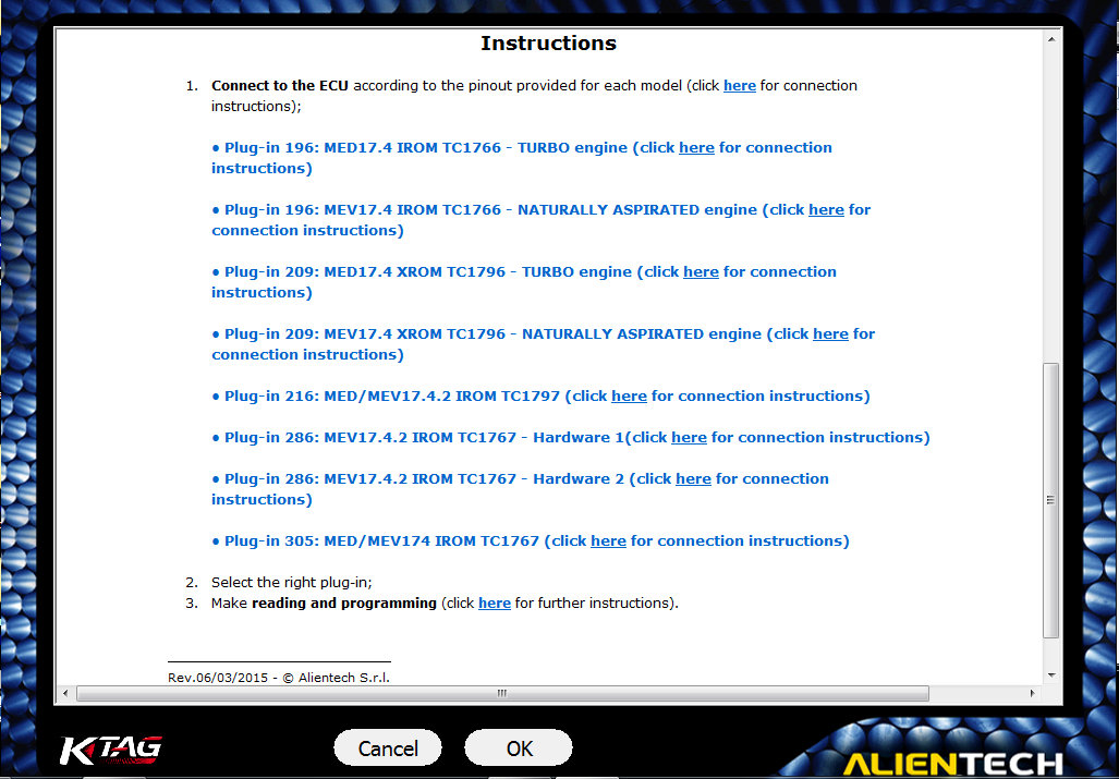

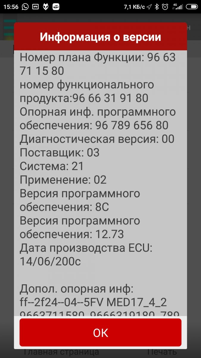

  6. пежо 3008 в эбу повреждены плата и некоторые микросхемы от удара. хорошо что хоть процессор работает. есть доноский эбу от пежо 308. ктагом считал микропрограмму и епром с родного блока. процессор TC1767. донор с разбора, если после вскрытия окажется что плата другая то естественно разбор вскрытый блок назад не заберет. иденты считал лаунчем с одного и с другого блока. хардваре совпадает а совты нет, когда считывал ктагом с родного блока - ктаг сказал что бывает 2 версии хардваре и для каждой версии свой способ подключения. если в идентах блоков хардваре совпадают - значит платы одинаковые и программа от 3008 удачно ляжет в блок от 308 или не факт? каков шанс попасть на покупку контрактного блока ?

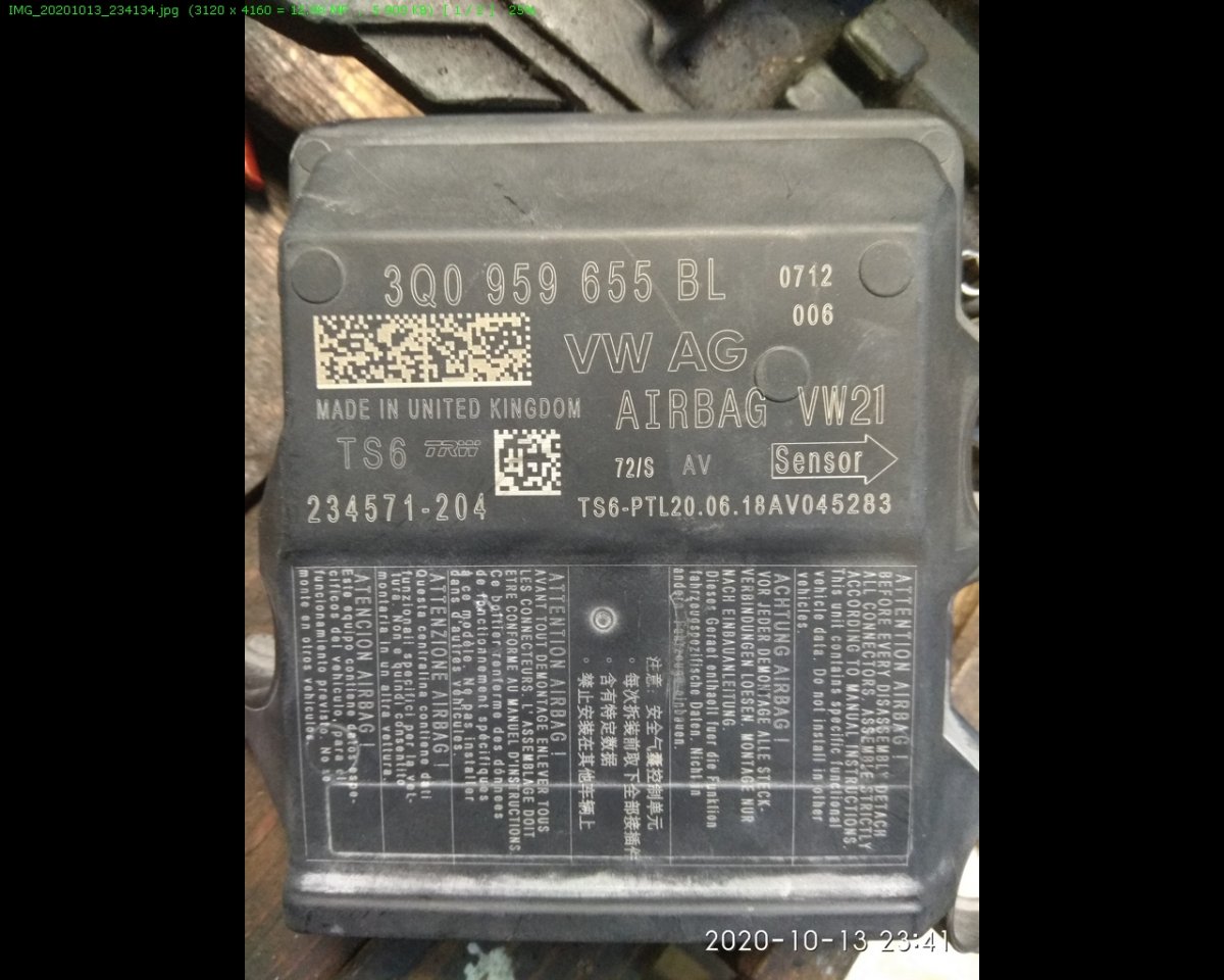

  7. просил узнать - такой на разборе 25 тыс стоит в неизвестном состоянии и в другом городе, а новый 30 у официалов. рад бы сгонять... подскажите кто знает - как ведет себя блок подушек с крашем? выходит на связь при диагностике ?
  8. машина перевертыш, после восстановления пригнали ко мне. блок подушек не отвечает васе диагносту, мало того наводит шороху в кан шине.если подключен то в блоке шин возникает ошибка что шина в однопроводном режиме, это так блок намекает на замену после краша или это неисправность электроники блока подушек? хозяин говорит носил блок спецам и те сказали что сам блок живой - не похоже как то.... TJA1057 менял - картина не меняется.
