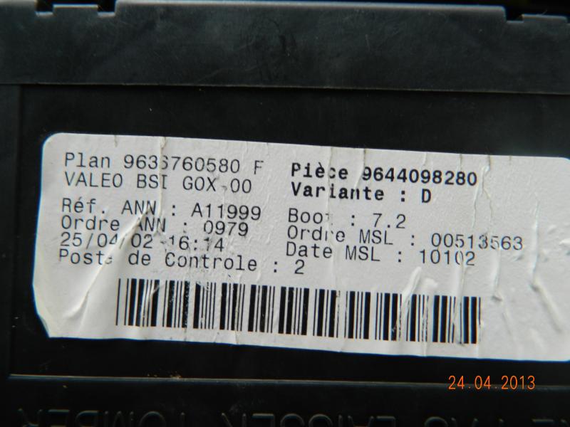

  22. Здравствуйте. Ищу дамп BSI: Peugeot 307 202 1,6L petrol нужен дамп BSI versia D, старый после просадки аккумулятора - мусор. В блоке мотя DG128, остатки дамп прилагаю, в нем пин не соответствует, пробег правильный, вина нет. Нужен любой дамп с данной версии, никак не могу найти, в основном попадается версия E, B и A. Поиском не нашел. Инфа с наклейки: Plan 9636760580 F VALEO BSI GOX-00 Ref. ANN : A11999 Ordre ANN : 0979 25/04/02 16:14 Poste de Controle : 2 Piece 9644098280 Variante : D Boot : 7.2 Ordre MSL : 00513563 Date MSL : 10102 9s12dg128 eeprom.rar
